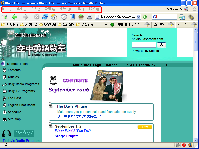

今天抓了一個佈景主題後,發現只要在工具列按過自訂以後,檔案那一列的選單只剩瀏覽可以按,其他都不能按(工具列上的自訂也是一樣),但是從開FIREFOX以後就又好了,可是只要一按過自訂就又出現問題,請問一下有沒有人有發生過這樣的問題,有解決的方法嗎?
PS:現在佈景已經換過了,可是問題依然存在
PS:上面的只剩也怪怪的,我明明打對字,送出就變錯字@@"
謝謝^^

我也有相同問題圖檔
Firefox.PNG [185.25 KiB]
被下載 420 次

剛剛試了一下,我使用檢視中的工作列自訂就不會有選單不能選的狀況(但是自訂還是一樣不能選),而直接在工具列案右鍵選自訂,則全部選單就變成只有瀏覽可以用

這個問題 經早上測試發現是 IE Tab 1.1.1版的擴充套件造成的
若是IE Tab 套件為1.1.0版 則完成正常~~

請問有此問題的人,你們說的 menu 變成灰色不能按是指自訂、並按下「完成」後,Menu 仍是灰色的;還是指自訂視窗出現時,Menu 變成灰色的?
如果是前者,那應該是 Fx 有 bug,但我個人沒有遇過這種情形;如果是後者,我覺得應該合理吧,因為 Fx 內建的自訂功能只能自訂工具列,Menu 不能自訂,所以變成灰色。

這個問題造成的原因是一個套件衝突,TMP 跟 IETAB 同時要去串接那段自訂完後要執行的函式的結果。
然而 TMP 用了個比較不好的方法,導致它獨佔了該函式,讓別的套件無法同時做串接...
目前暫時的解決方法,請有使用 TMP 的使用者,重新安裝下面這篇文章修改過的 TMP 0.3.0.5:
viewtopic.php?t=10181

用了上面的方法,問題已經解決了,感謝yuoo2k大大跟大家的幫忙,因為一想到要砍掉設定檔重練,我就頭大了 :cry:
