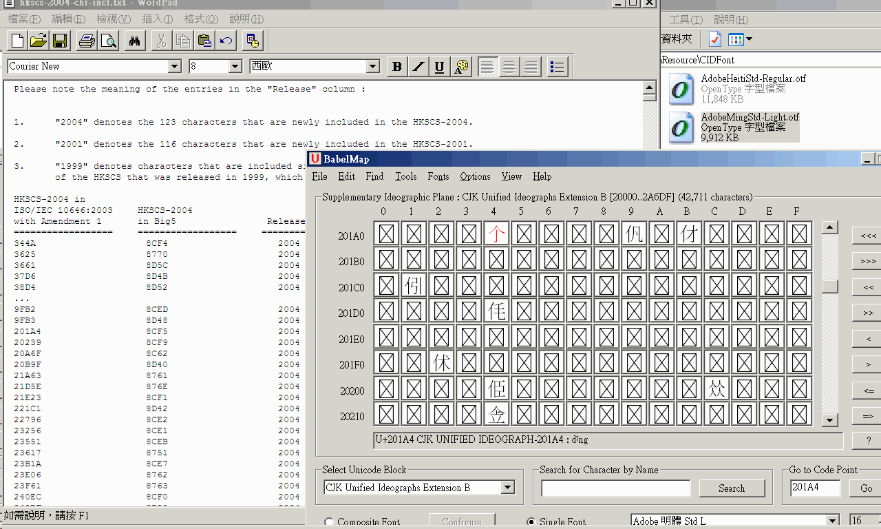

悄悄話:如果你有安裝Adobe Reader 8, 只要把
C:\Program Files\Adobe\Reader 8.0\Resource\CIDFont\AdobeMingStd-Light.otf
抄到[控制台]的[字型資料夾], 或者在
[字型資料夾]造一個AdobeMingStd的捷徑
就可以瀏覽HKSCS字符了。你可以從網上下載BabelMap
查詢各字型的PUA區和 CJK Ext. B 區的收錄情況.
還有一種情況, 請有安裝Microsoft HKSCS Package 2001 for Windows XP 的朋友測試一下, 在這個收錄字符年份表,
http://www.ogcio.gov.hk/ccli/chi/hkscs/download/hkscs-2004-chr-incl.txt
抓一些2001才發佈的字符, 例如U+2143F
(即U+F5D7), U+2A2BA(即U+F596), 看看「細明體_HKSCS」能不能夠正確地顯示呢?
HKSCS-2004 PUA對應真Unicode 對照表
http://www.ogcio.gov.hk/ccli/chi/hkscs/download/2003cmp.txt
HKSCS-2004 Newchar.gif [75.69 KiB]
被下載 1048 次

首先, Microsoft Character Code Conversion Routines For HKSCS-2004 不是輸入法, 只是一些
供開發人員看的技術文件。
眞正是:其實在Windows XP 平台, 香港用戶可以在微軟香港網站下載的HKSCS-2001, 安裝好以後, 加裝香港政府的"支援 ISO/IEC 10646:2003 擴展區 B 國際編碼標準的應用程式"
 good!非常謝謝提供資訊,我真是搞烏龍。 XD
 不知道這個解決方案普不普及?
