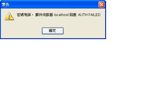

Dear all,
我按照第一位發表者的步驟及圖示set up
可是出現密碼錯誤訊息
可是密碼沒有錯
不管我伺服器名稱放localhost 或 127.0.0.1都一樣
各位有相同的經驗嗎?
wrong message.JPG [11.35 KiB]
被下載 4722 次
文章發表於 : 2006-04-20, 19:48
註冊時間: 2002-11-13, 15:27
文章: 1013
colinhsin 寫:
Dear all,
可是出現密碼錯誤訊息
可是密碼沒有錯
各位有相同的經驗嗎?
建議這類問題先確認使用的 FreePOP 版本是否為新版
有時會因為webmail那邊更改一些設定值,需要使用新版FreePOP的才能使用。

我安裝的是0.0.98版
應該是最新公佈的版本
就是連不上yahoo

文章發表於 : 2006-04-24, 15:23
註冊時間: 2003-12-16, 16:19
文章: 24
colinhsin 寫:
我安裝的是0.0.98版
應該是最新公佈的版本
就是連不上yahoo
建議你在捷徑的後面加上 -p 110 ,這是將freepops 的port 設成 110
它的預設埠是 2000
另外,在收信 server 輸入 localhost ,名稱要輸入
XXXX@yahoo.com.tw 要全部輸入,不能只輸入yahoo 的帳號
Mozilla/5.0 (Windows; U; Windows NT 5.1; en-US; rv:1.8.0.2) Gecko/20060404 SeaMonkey/1.0.1

Many thanks for your suggestion, but it still doesn't work for me. No matter I set the port as 110 or 2000. And I have tried both xxx@yahoo.com and xxx@yahoo.com.tw as user name...
