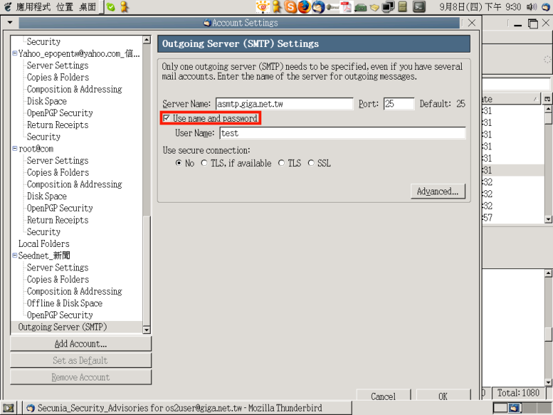

是否忘了把 "use name and password" 給勾選了呢
這是給 smtp 驗證用的,與 outlook 中的"我的伺服器需要驗證"相同
這沒設的話 ISP 是不給寄信的哦 :D
請看附圖
Screenshot-1.png [126.73 KiB]

設了,可是還是會退信,根據log檔,是被hinet當成是垃圾信擋掉了,因為log檔出現我寄出去的e-mail address不完整,可是我在tb上設定上的沒有錯啊!是完整的e-mail address為什麼到hinet就缺了呢?
