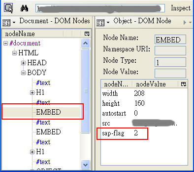

如果有朋友常碰到擋不下來的情形 (如 coolcd 大),麻煩請用 DOM Inspector,檢查一下網頁中 object 和 embed 這些用來內嵌媒體的標籤,其 DOM Node 裏有沒有 sap-flag 這個 node,如圖。這是我在 0.2.1 中新加用以 debug 的屬性,如果沒有,顯然 stop autoplay 沒有動作。
假如你有安裝試用,麻煩回報一下試用結果,好做為改進依據,拜託了 Orz。

文章發表於 : 2005-10-08, 20:42
hemiola 寫:
0.2.1 出來了,可以擋下更多狀況。請到首頁下載。
果然沒有 sap-flag 屬性

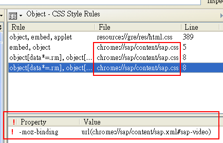

那麼麻煩請看 dom inspector 裏的 css style rules 裏,有沒有和 sap 有關的內容,如圖。
擋下的動作,都是靠 userContent.css 中去匯入 chrome://sap/content/sap.css,然後透過 sap.css 使 fx 碰到特定 tag (也就是 object 和 embed) 時,叫入一個 xml 檔來改 tag 的屬性,我也是在這個時候加入 debug 用的 sap-flag。
所以先確認看看 sap.css 有沒有叫進來。

文章發表於 : 2005-10-09, 08:37
hemiola 寫:
哇哈哈!
我把加入 userContent.css 的那一行改放到第一行
(原本放在最後一行)
就可以了!
