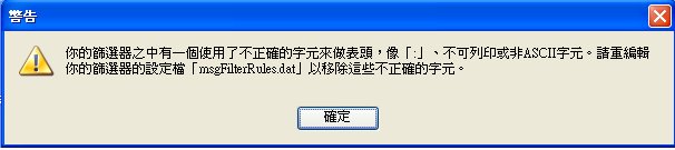

小弟今天執行 TB 1.5 (20051201) 突然發現 郵件篩檢器無法正常運作 在選單上選取郵件篩選功能時 會先跳出了一個警告訊息 類似篩選器的規則中包含不允許字元 之後顯示篩選視窗時原有的篩選條件已遺失且無法增加新的條件
曾經試著將msgFilterRules.dat刪移 再重新執行TB 不過無法解決 :cry:
不知是否有人碰過類似的問題? 要如何解決?
感謝回覆
布萊恩
檔案註釋: 警告訊息
warning.jpg [20.28 KiB]

按照版主的方法將舊有的msgFilterRules.dat移除後再新增msgFilterRules.dat 不過發生了新的問題 原有郵件檔案夾的分類檔案夾全都消失了
進入郵件檔案儲存的路徑查看確認所有的郵件檔案都在 但是在執行TB後 郵件檔案是空的無法正確顯示檔案夾
曾試著檢查編輯在C碟中 prefs.js檔案(編輯此檔時未開啟TB)
預設的郵件檔案儲存路徑是指到正確的路徑 不過就是無法顯示原有的檔案夾
不知是哪裡沒注意 造成此現象?
