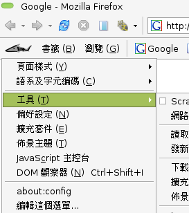

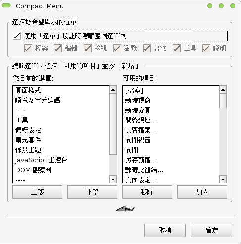

Compact Menu 的功能是把選單工具列隱藏起來,然後把各種功能選單收到新的選單裡,這樣可以增加瀏覽空間;但是我不想因為這樣多點一次滑鼠,而且有許多選項不會用到,所以希望能修改選單,把常用的選項集中成一個選單。這時就會想到 MenuEditor ,但它似乎只能修改現有的選單,而選單工具列不能任意移動,自訂界面時很不方便。所以就自己從 Compact Menu 改了這個,功能如下:
  1. 提供一個選單按鈕,可以放在任意工具列裡。
  2. 選單內容可以自訂。
以下是之前的敘述,留作參考:
實際上我把原來那個小鯊魚按鈕留著不變,而選單按鈕改成可以自訂裡面的選項,不過自訂選項內容以後要重開程式,因為不想一直去檢查設定。
技術上的細節則是很暴力的把設定全部存在 prefs 裡,用 id 字串的方式記錄;如果有其他 extensions 增加了新的選項,可以透過修改 compact.menu.itemlist 項目增加到選單內,當然這樣做是不建議的,因為 GUI 設定時會被洗掉。然後我也試過讓他的書簽選單行為更正常,不過沒效就留著。最後,程式碼相當混亂如果看了產生頭痛、暈眩、嘔吐等症狀請自行負責。 XD
2006年 五月 06日:
更改為暴力檢查所有選項,所以安裝擴充套件新增的選單項目應該都可以直接用 GUI 修改,就算是會新增選單的擴充套件也適用。不過 ScrapBook 新增的 ScrapBook 選單因為會動態產生新項目所以排除在外。
2006年 五月 06日:
選單編輯結束後更新選單內容,也就是不必重開就能更新選單。
2006年 五月 10日:
修正原本瀏覽選單會重複的 bug ,並增加瀏覽選單按鈕。
2006年 五月 31日:
1. 修正書簽選單中鍵不會關閉,感謝 yuoo2k
2. 加上瀏覽和書簽按鈕,並將鯊魚按鈕改成新的選單
3. 加入隱藏整個選單列選項
4. 加入中文界面
5. 可以把整個選單加入
2006年 六月 04日:
1. 修正按鈕的 tooltiptext 顯示在選單裡的問題,感謝 mercichao
2. 可加入隱藏項目,包括選單
3. 可加入書簽和瀏覽選單
4. 修改預設選單
5. 修正加入「選單」選單時隱藏選單列的性質

要用其他擴充套件增加的選單項目目前只能這樣改:
  1. 用 DOM Inspector 找到你要新增的項目的 id ,並把這個 id 複製下來
  2. 用 about:config 修改 compact.meu.itemlist 項目,把剛剛複製到的 id 加到原來的字串裡,用 "," 分隔且不能有空白
  3. 改完以後一樣要重開 Firefox 才會生效,而且如果再進入編輯選單的視窗按確定那剛剛的設定會被洗掉
然後你問的按鈕目前沒這打算,因為沒有圖示可用。如果有誰能提供我很樂意加上去的。 :lol:
