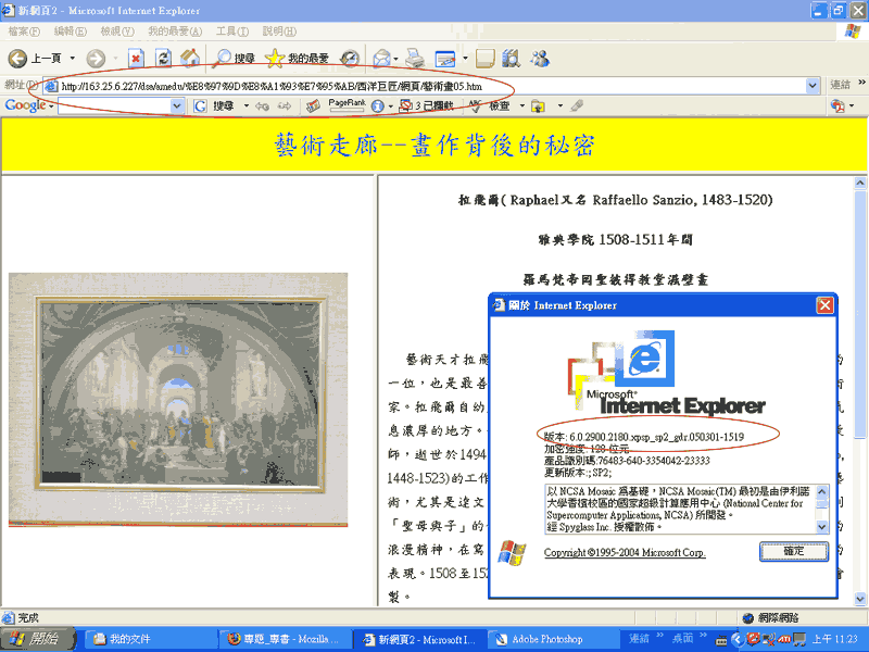

可是,發現有奇怪的問題,好像有的人不能用ie6開以上的連結?所以我把我的畫面拍下來了,包括ie6的版本。

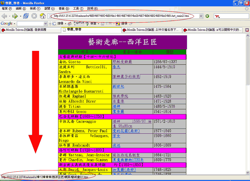

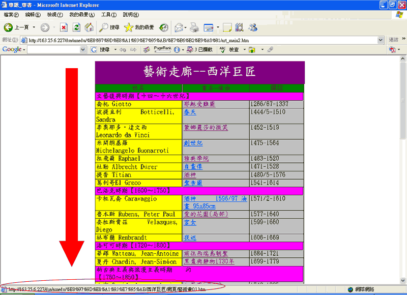

我把上面連結網址在狀態列有不同的顯示,提出來供大家參考
ie6狀態列http://163.25.6.227/dsa/amedu
/%E8%97%9D%E8%A1%93%E7%95%AB/%E7%B6%B2%E9%A0%81/art_main2.htm
開啟進去後,頁面裡的連結在狀態列顯示部份中文(參考圖ie_test2.png)
fx1.504狀態列http://163.25.6.227/dsa/amedu/藝術畫/網頁/art_main2.htm
但是開啟進去後,頁面裡的連結在狀態列就有亂碼了(參考圖fx_test1.png)
是否與此討論串有關呢

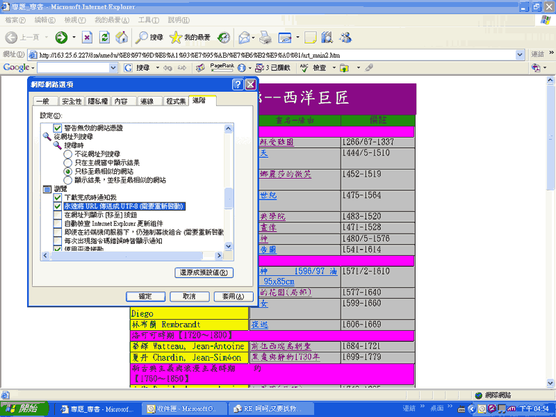

在ie6裡可以設定網址以utf-8傳送(如圖),所以可以讀取中文網址,而fx1.504是否也有類似的設定呢?還是一定要有ext.
ie_setup.png [34 KiB]
被下載 442 次
時間,人為與自然的衝突。~不惑仔
文章發表於 : 2006-07-25, 19:48
不惑仔Boohover 寫:
viewtopic.php?t=14411
這篇有

1abcd 寫:
多謝,還真是不太人性化設定方式。 :(

1abcd 寫:
不惑仔Boohover 寫:
這篇有
一語驚醒夢中人啊!
記得以前在爬文時就手賤照著改了
結果事後自己忘光光 :oops:
我把跟人共用的桌上型電腦 Fx 的下面這個設定改成 true 後就 ok 了
network.standard-url.encode-utf8
