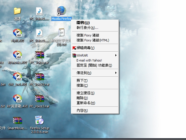

報告,我對Fx的捷徑點右鍵
沒有出現各位所說的安全模式@@
截圖如下
再次報告== 我找到了...
在開始=>所有程式=>Mozilla Firefox中的Mozilla Firefox(安全模式)
依照指示設定一次,萬事OK!
