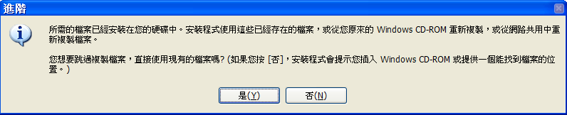

 我後來想想,也覺得我看不到的主因可能是 Unicode-At-On 的關係。但另外有一點要澄清一下,從常理判斷,變更語系,一定是需要某些檔案與設定的。在實際測試時,會出現一個對話方塊(見附圖),以我對這個對話方塊的解讀,這些檔案在大部分情況下,可能安裝完 windows 後就已存在電腦,但實際上並未安裝,否則,應該不需跳出這個對話方塊,應該直接改設定,就可以支援 hkscs 了。
 我查證微軟的說明與支援中心,結果是:
說明與支援中心 寫:
以不同的語言顯示非 Unicode 程式
  • 開啟 [控制台] 中的 [地區及語言選項]。
  • 在 [進階] 索引標籤上,於 [非 Unicode 程式的語言] 下按一下要用的非 Unicode 程式的語言版本。
注意事項
  • 若要開啟 [地區和語言選項],請依序按一下 [開始] 及 [控制台],再連按兩下 [地區和語言選項]。
  • 您必須以系統管理員或 Administrators 群組的成員身分登入,才能完成這項程序。如果電腦已連線到網路,則網路原則設定值也可能會讓您無法完成這項程序。
  • 這個設定會安裝所需的字碼頁及字型,讓不支援 Unicode 的程式以它們的原始語言顯示功能表及對話方塊。不過,設計給其他語言使用的程式可能無法正確地顯示文字。
  • 這個設定只影響非 Unicode 的程式。您為此選項選取的語言並不會變更 Windows 或其他 Unicode 程式的功能表及對話方塊。
 設完還要重開機咧! 麻煩死了。 XD
 其實,看了「非 Unicode 程式的語言」選項上的說明後,有點疑惑,說明文字是這樣寫的:
這個系統設定讓非 Unicode 程式用它們的原始語言顯示功能表和對話方塊。它不會影響 Unicode 程式,但會套用到這個電腦的所有使用者。
 ie7 是「非 unicode 程式」嗎?改了這裡的設定,會影曫到 ie7 網頁顯示?這讓我對你「只要把非 unicode 語系設為 hksar 即可在 ie7 看見 pua 字」的說法存疑。雖我想知道結果,但有鑑於在我的系統中測試,需要變動的地方太多,會影響到我的日常使用電腦的方便性,所以不想實際去試,鼓勵有研究精神的人跳下去試試。 :twisted:
