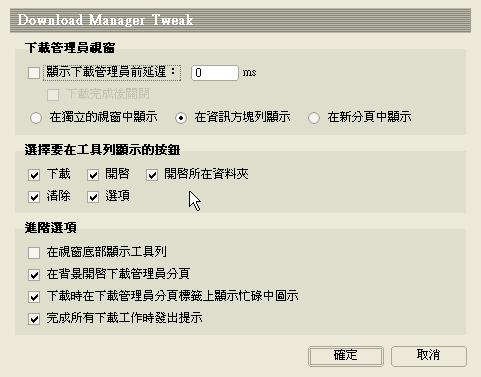

下面是 Download Manager Tweak 0.6.3 測試二版潤飾後的版本,
WHKuo 兄您看看這樣行不行,可以的話~我就直接幫您寄回作者那邊了。
檔案註釋: Download Manager Tweak 的下載視窗
DMT.png [21.1 KiB]
被下載 2067 次
檔案註釋: Download Manager Tweak 0.6.3 繁體中文化版
Download Manager Tweak v0.6.3 zh-TW.xpi [32.85 KiB]
被下載 1860 次
