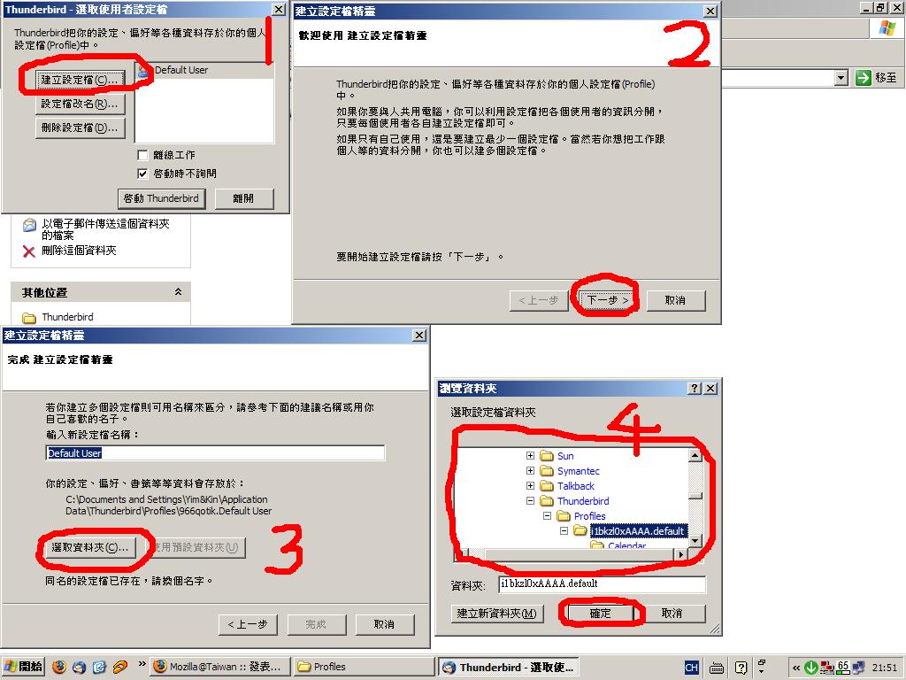

把"C:\Documents and Settings\YOUR USER\Application Data<-隱藏\Thunderbird\Profiles\RANDOM NUMBER.default"複製起來,在重灌完和安好thunderbird後,把它執行一次,再到C:\Documents and Settings\YOUR USER\Application Data<-隱藏\Thunderbird\Profiles\ 把"RANDOM NUMBER.default"刪除(更名會較安全,成功後把它刪除),把先前備份的"****.default"資料夾貼在C:\Documents and Settings\YOUR USER\Application Data<-隱藏\Thunderbird\Profiles\,再執行thunderbird,會出現一個設定檔的對話合,(詳情參看圖片)

檔案註釋: 設定檔的對話合,在第4步選擇C:Documents and SettingsYOUR USERApplication Data
thunderbird.JPG [121.99 KiB]
被下載 2542 次

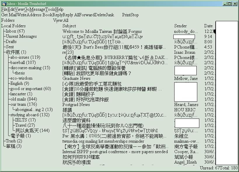

我是照著這個方法做匯入原本備份資料
但是TB的視窗開出來以後卻變成[img]TB[/img]
(不能直接貼圖?)
後來我試著將新產生的亂碼複製給舊的profile資料夾
然後把新的沒有原本備份資料的資料夾移走
出來還是一樣的情形
請問版上高手,這是什麼問題呢?
可以如何解決呢? 非常感謝喔!
檔案註釋: TB
TB.JPG [129.46 KiB]
被下載 782 次

建議直接在「開始 → 執行」輸入『 thunderbird -p 』,
這樣可以設置你的個人設定檔到非系統槽去,
重灌好系統槽後,重新執行同一指令並重新指向就好,
不過為撾安全起見,重新指向前請先備份好設定檔,
因為我有點忘了新設定檔會不會蓋掉舊的了。
