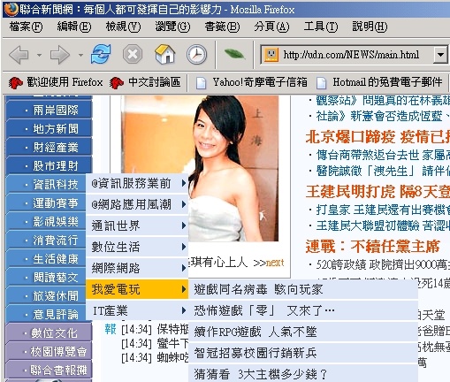

我的作業系統與 FX 版本與您相同
測試的結果很正常 :roll:
udn.png [20.66 KiB]
被下載 758 次
我已經進入神隱狀態了

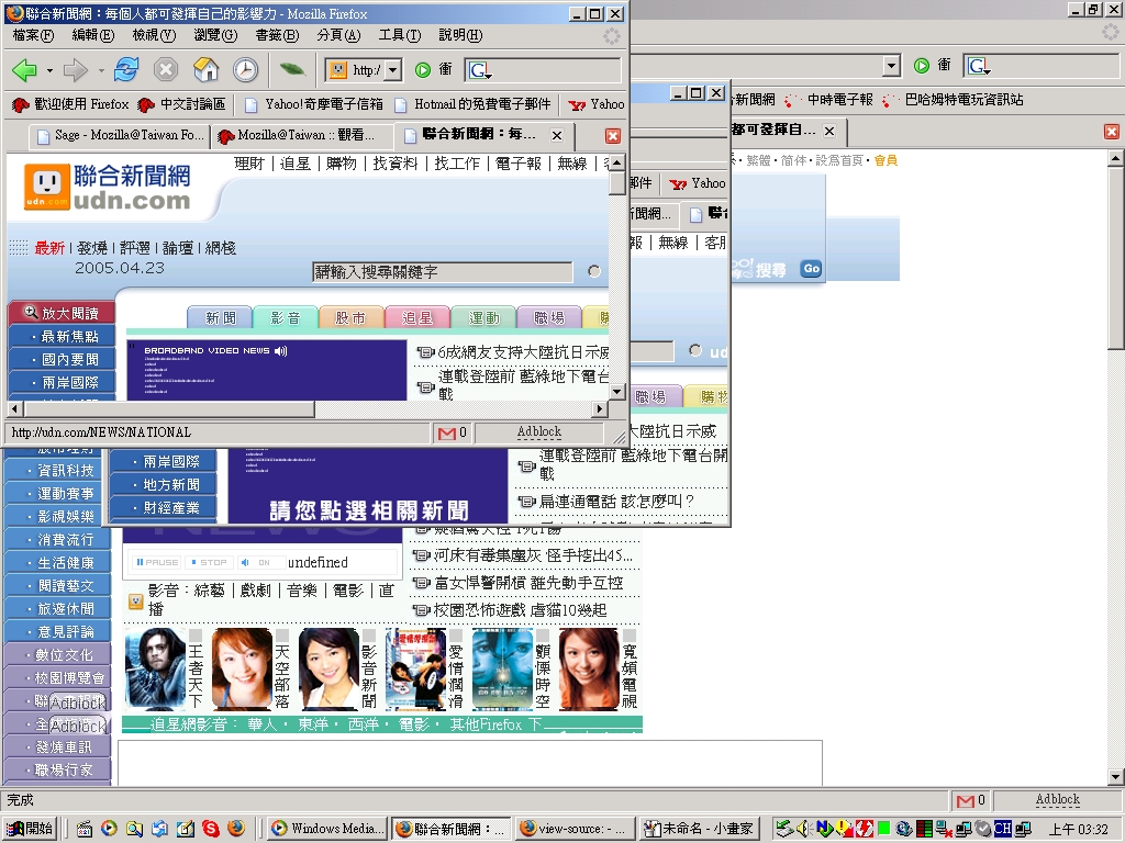

這實在是我說不清楚的問題 :cry:
老實說我想重現這畫面實在有點傷腦筋, 想想我現在用的nb很龜速, 正好"拍"一張試試看, 結果就像這樣 ...... (整個畫面copy下來沒做處理所以不好意思很大張喔)
畫面的情況就是我在視窗最大化時, 將滑鼠指向左方選單的"某個地點", 然後視窗突然還原, 再"瞬間移動"到某個地方...... 為何說某個地點呢? v大大確實沒錯, 選單中有的項目是正常的, 像我這次是指向第二或第三個, 總之會變成這種情況的是某幾格的啦, 而且每天出刊的結果還會不同喔(v大大的選單下內容跟我的不一樣的, 在4/23資訊科技這一欄....)
希望我能說明清楚了, 若有人試出一樣結果,或是知道這是怎麼回事的話請回個文吧, 謝了 !
檔案註釋: 在下設法重現的畫面, 不知有沒有人看的懂....
udn_jumper.jpg [398.27 KiB]
被下載 747 次
檔案註釋: 4/23的資訊科技menu, 再選下去, 狀況就出現了
udn_tech_menu.jpg [51.84 KiB]
被下載 749 次

不小心看到了您畫面上有AdBlock的Object Tabs
我的AdBlock是設定不出現那個標籤的,會不會是那個標籤造成的位移?
(p.s 剛剛試著將Object Tabs打開,在未完全載入網頁前移到選單有點會造成捲軸自動往下拉,但完全載入後就沒問題了)

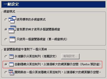

Hi
(終於我不是唯一發現此問題的人了? :D)
如我之前所述,udn.com不能在此版TBE下有個"分頁標籤", 基本上, 要做一點動作好符合這個要求
請見附圖一, 在設定瀏覽分頁延伸功能中的一般設定, 請確定設在圖上紅框的位置.
以後開udn.com, 都將他開至新視窗, 而且讓它獨占一個視窗, 不要在這視窗開其他分頁, 否則分頁標籤依然會在udn.com上出現, 這樣問題就有可能發生.
這樣使用左選單就沒有"靈異現象"了, 這是我現在"避"掉此問題最有效的方法, 雖然有點麻煩, 呵呵.... :?
tbe050525-1.jpg [59.84 KiB]
被下載 567 次
tbe050525-2.jpg [189.35 KiB]
被下載 532 次
