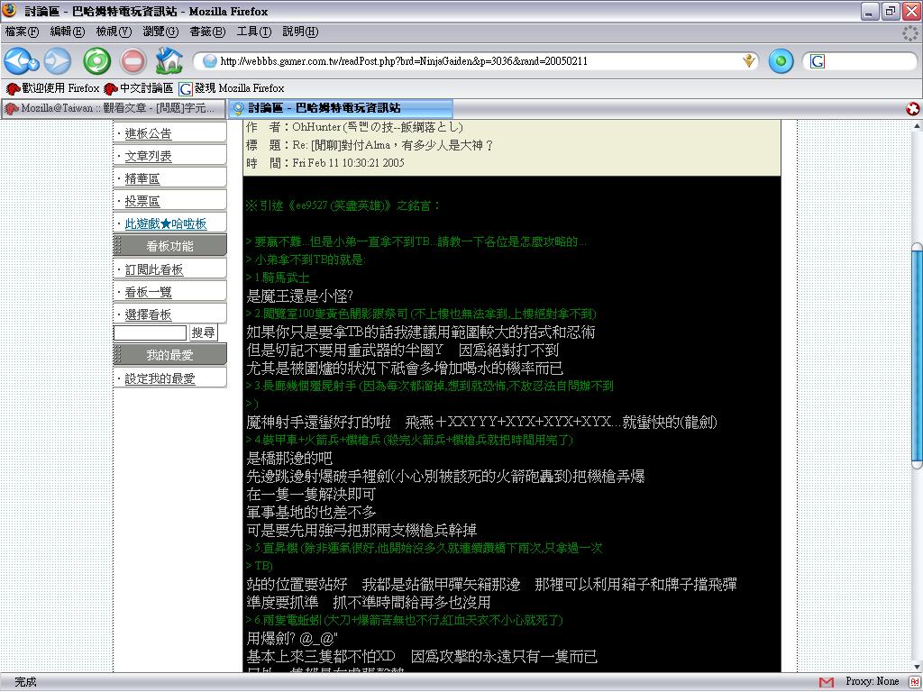

有時候我瀏覽網頁時 無論是什麼網頁
只要有日文的地方  就會有幾個字顯示成韓文
甚至還有全部都變成韓文的
絕對不會是因為對方打的是韓文 因為我打的日文偏偏就有一兩個顯示成韓文
我試過所有的編碼方式都不行(也包括自動編碼)
請問為什麼會這樣呢?

請看圖中上方"OhHunter"旁是否有兩個韓文?
作者說他是打"覇気"
可是我看卻變成韓文
我看是韓文的地方還有一些地方
不過變成古物了 一時之間找不到

日文漢字變成韓文的問題是因為,m$ bundle 的免費 ttf
韓文字型中,有內含造字。而 firefox 是 unicode base
的程式,沒動過手腳的 firefox 在看到那些 big5 造字碼
時會先把它轉成 unicode 造字碼再去抓字型來顯示,而
這時會以 native true type 內的造字為優先抓取,所以
無論您有沒有裝造字檔,那些字都會先從韓文 ttf 中取用
,於是就變成韓文了。
至於另兩位的提議,我也覺得好像出現一線曙光一樣,不管
是 extension 或是 plug-in,原則上只要您們找的到人寫,
我願意提供我手上所有的資料,就這樣。
ps: 其實想想 filter 會比同文堂好一點吧,因為只要對 big5
造字有對應的 unicode 造字區作代換,範圍小多了,搞不
好一整頁只有不到 1/10 的字會換,實際上個人使用同文堂
感覺在類似的情況下,效率也是很快的。
