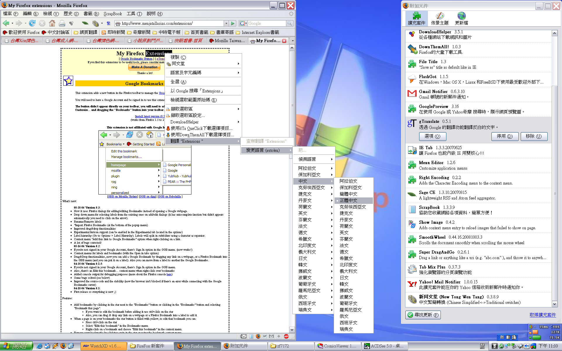

安裝了gTranslate 0.5.1 正體中文版
但是一直無法翻譯
不但如
圖一的設定
翻譯成[正體中文] 一直無法儲存!
每次都會跳回英文
而且使用時就像圖二
出現「查無翻譯"!@#$@#$!"」
請問這是出了什麼問題?

圖二.png [380.37 KiB]
被下載 225 次
圖一.png [6.73 KiB]
被下載 213 次

會不會是因為之前存在過gTranslate 的設定存檔,而因為發生了問題而弄到現在沒辦法更變設定?請先確定開新設定檔有沒有問題,如果沒有問題的話,你可以備份舊設定檔再把資料搬到新設定檔裡去試試~(記住在備份時,不要備份gTranslatte 喔,否則所有gTranslate 的舊設定就會連累到新設定檔囉!)

謝謝告知!
我是由年度優良套件看到gTranslate的
也是第一次安裝gTranslae正體中文版
之前都沒有安裝這個套件
後來我又試試gTranslae 的原始英文版
也是這種情形!
不知這跟我使用的火狐是2.0.0.12有關係??

不知升級到Firefox 3.0.4 會不會解決?

我再試試吧.

的確
換成Fx 3.0.5 之後便可以使用了
