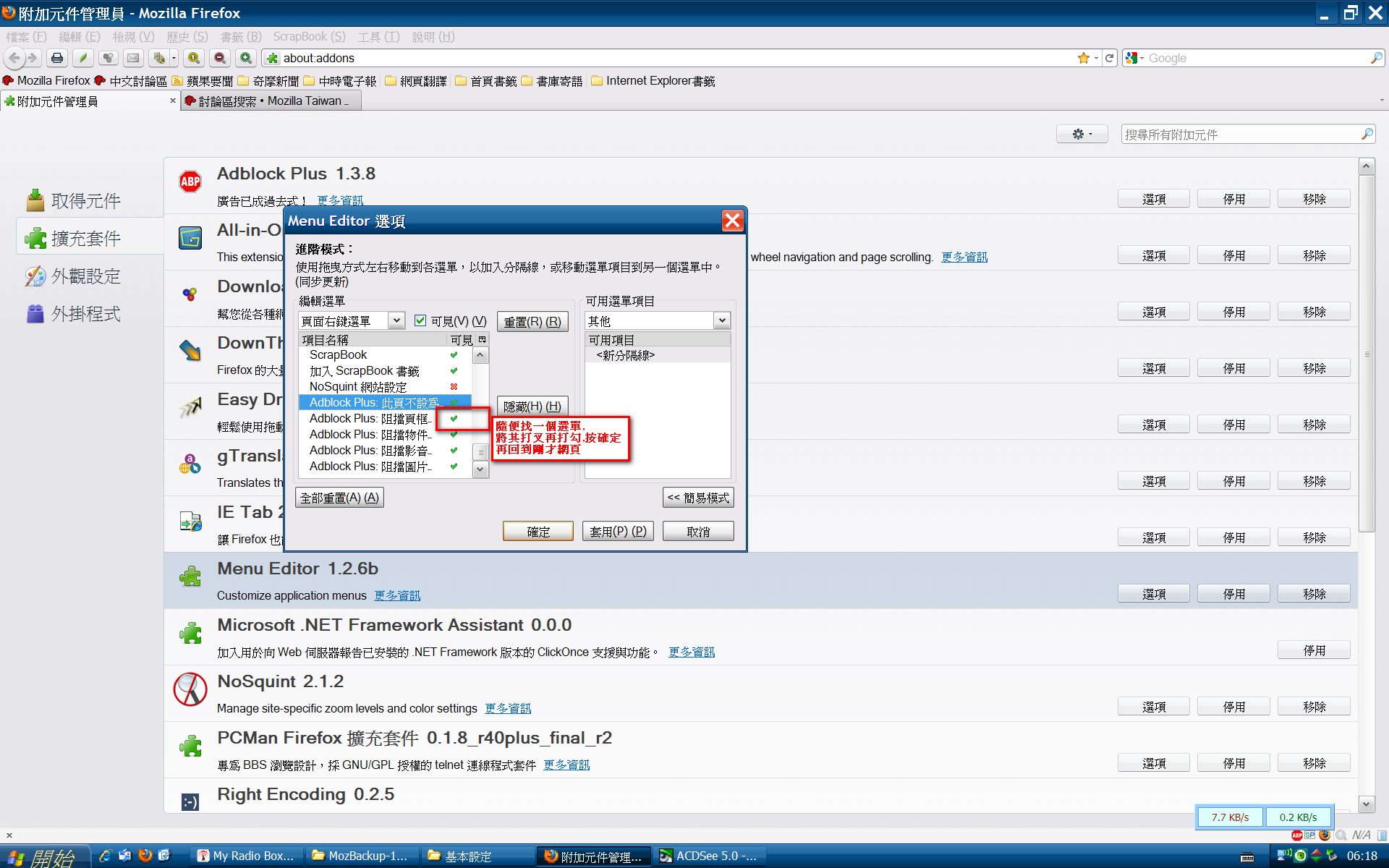

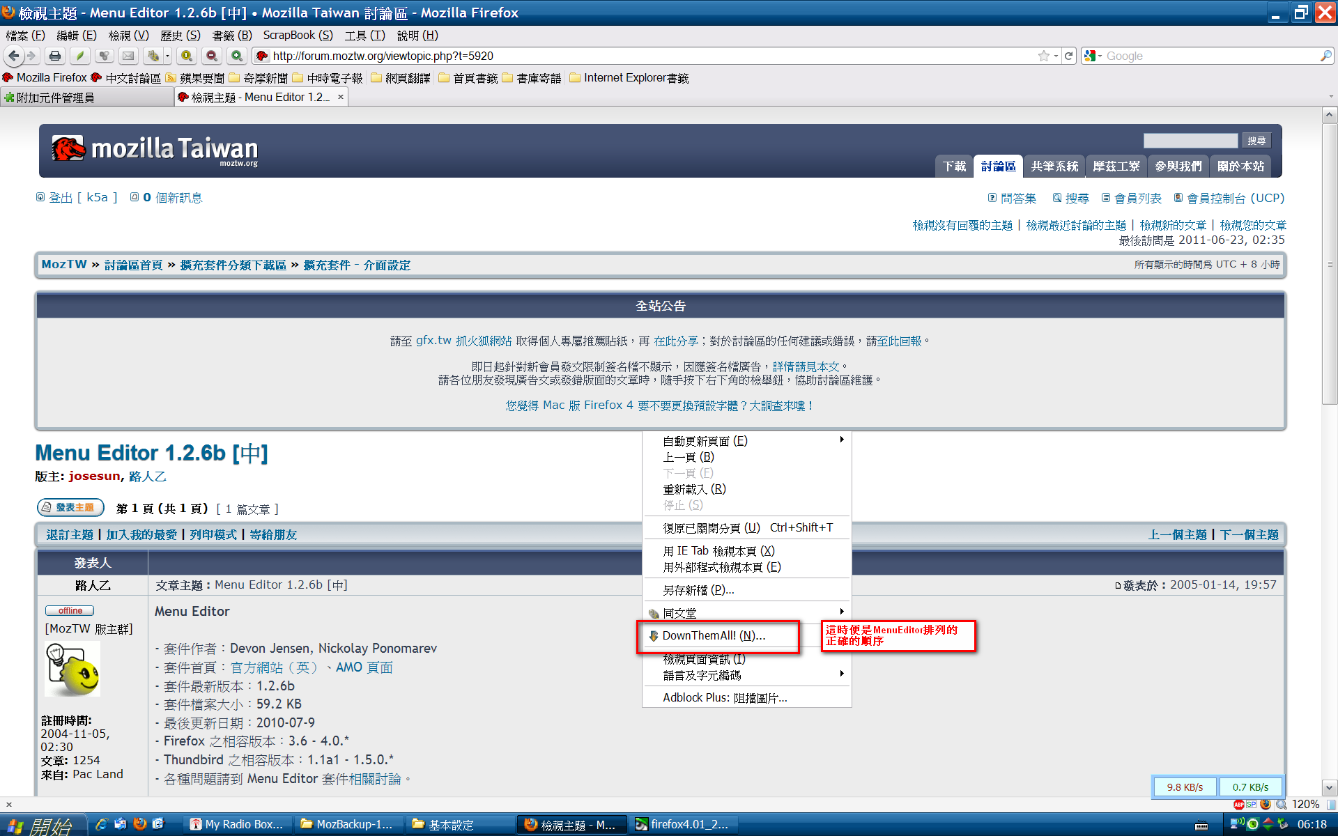

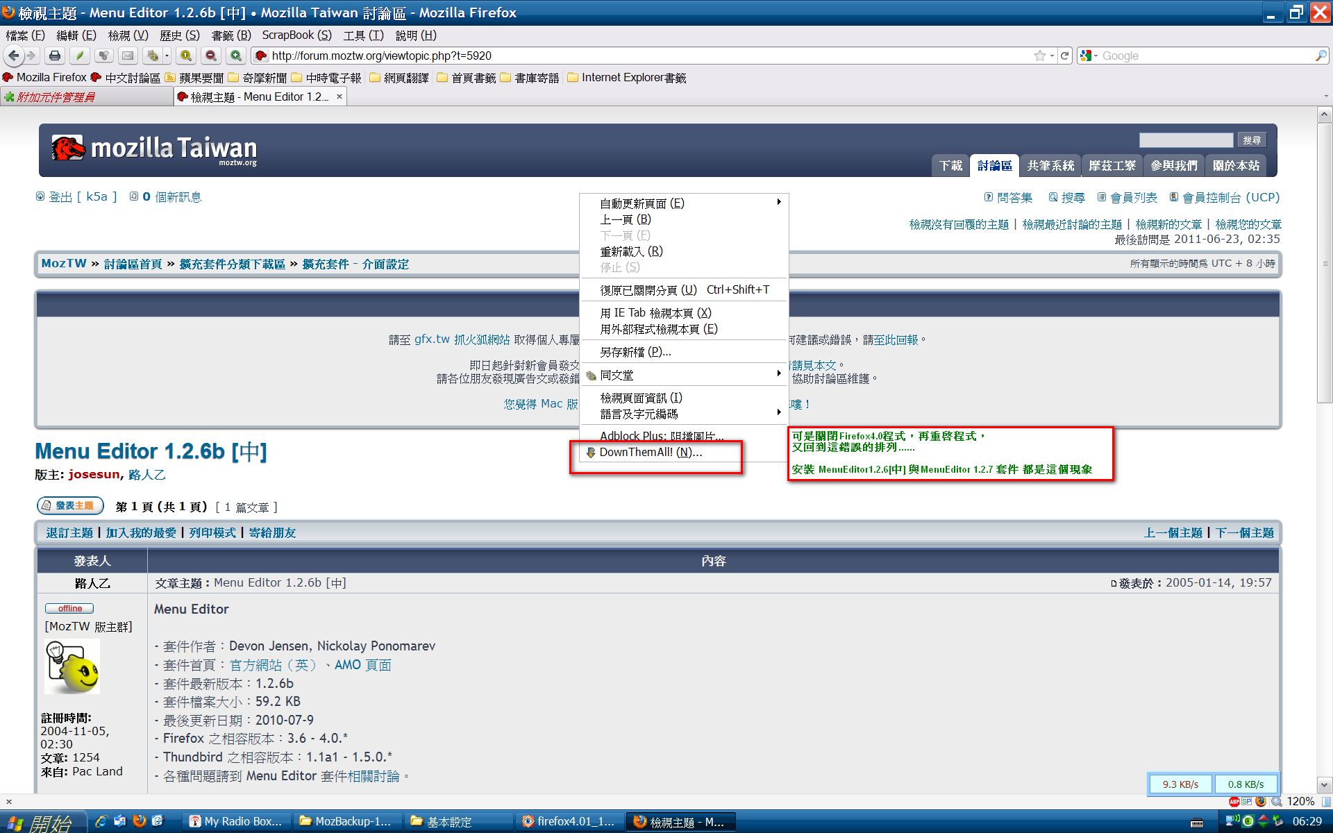

請教一下 各位大德,
我Firefox4.0.1 不管安裝Menu Editor 1.2.6b [中] 還是Menu Editor 1.2.7,
都會出現詭異問題。
我在Menu Editor將頁面右鍵選單排好順序並隱藏不必要項目後,都會出現錯誤的排序。
(如firefox4.01_1.png)
這時到附加元件 Menu Editor 選項,隨便找一個項目,打叉後再打勾,按確定,
(如firefox4.01_2.png)
回到剛才網頁,右鍵選單便是正確的順序。
(如firefox4.01_3.png)
可是一旦關閉Firefox4.0.1程式,再重啟火狐程式,
又回到這錯誤的排列......
(如firefox4.01_4.png)
安裝 MenuEditor1.2.6[中] 與MenuEditor 1.2.7 套件 都是這種狀況,
我已經被這問題困擾很久了,
請問該如何解決啊?
拜託諸位網友幫個忙好嗎?............謝謝

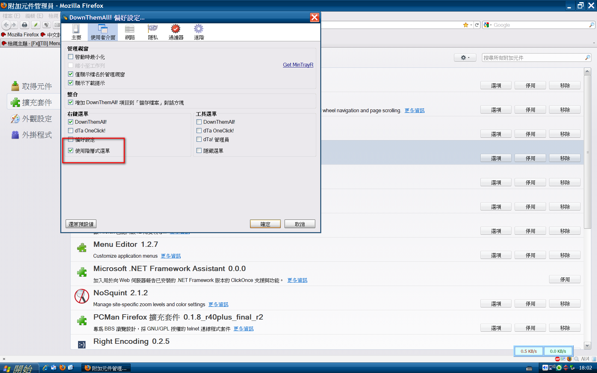

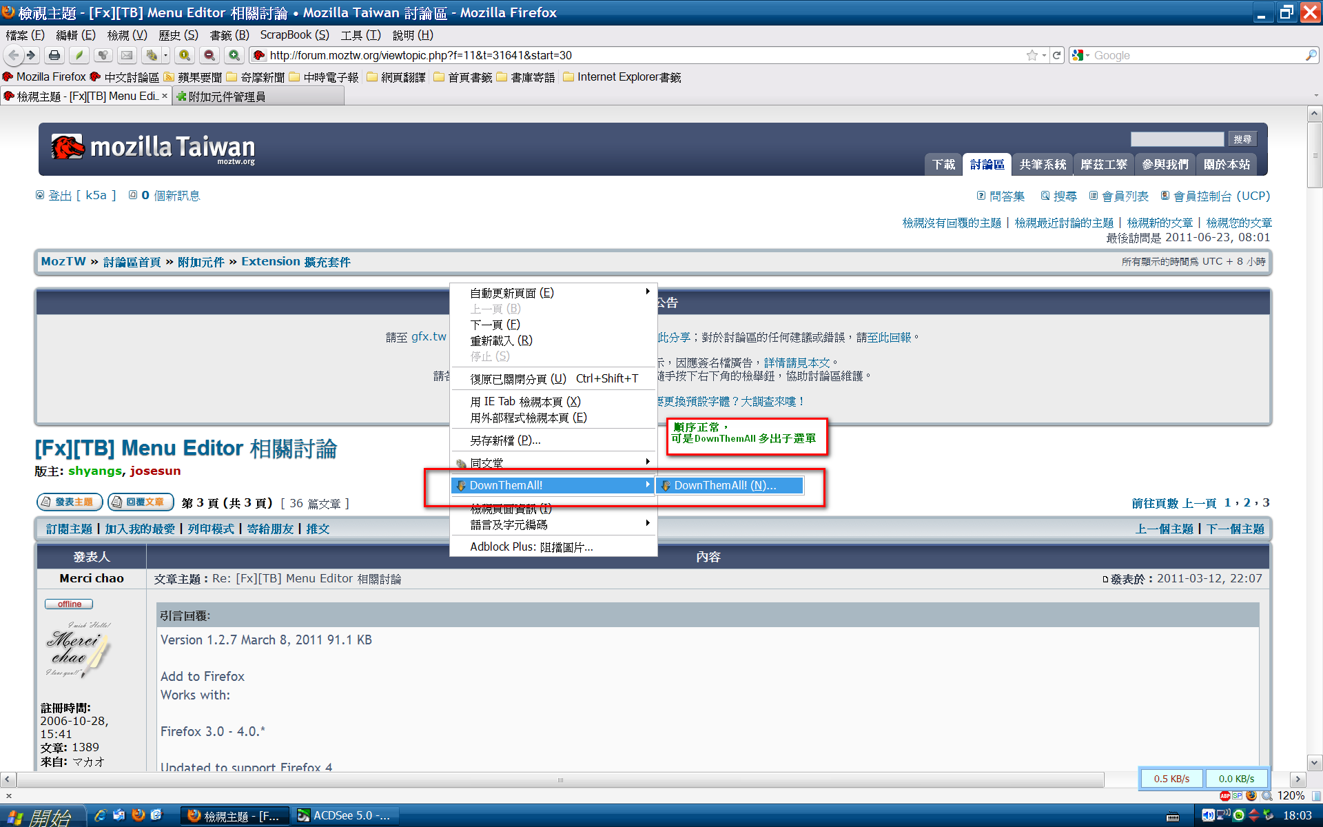

我發現到DowmThemAll!介面勾選「使用階層式選單」
可以使頁面右鍵選單順序正常,
即使火狐4.0.1 關閉程式再重新啟動,
也能有MenuEditor排列的正確順序。
可是DowmThemAll!項目卻變成有子選單,
這樣要下載,變成還要多移動一個步驟到子選單才可以,
有點麻煩兼不順手,
對了,補充一下,當取消「使用階層式選單」後,
重啟火狐程式,又回復到那種錯誤狀態 :shock:
奇怪,大家都沒這問題嗎?還是只有我遇到啊....
MenuEditor與DowmThemAll!應該都是很常用的套件吧
如果網友有法子解決的話,指導一下好嗎?
謝謝.......

只有DowmThemAll! 2.0.7 這個套件會這樣,其他的沒問題,
剛才重新安裝MenuEditor1.2.6b[中] 、1.2.7還是如此,
甚至到MenuEditor 使用 重置 、全部重置 功能,
再重新排列順序,重啟火狐後,還是這樣,真苦惱........
