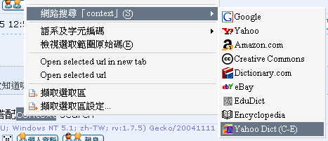

WilLiao 寫:
有沒有哪位大大知道哪裡可以下載奇摩字典的 extension(不是search engine 喔!)呢?
用search plug-in 搭配context search

DictionarySearch可以自訂四個字典喔, 不必安裝其他extention
詳情請參考 http://forum.moztw.org/viewtopic.php?t=2238
