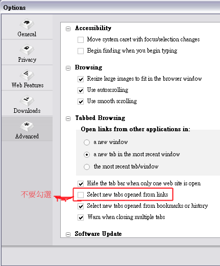

文章發表於 : 2005-04-07, 20:29
註冊時間: 2004-10-26, 18:27
文章: 76
工具→選項→進階
如圖
檔案註釋: 不要勾選
Select.png [23.92 KiB]
被下載 534 次
