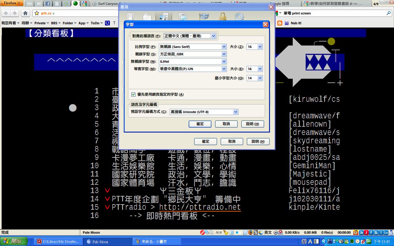

註冊時間: 2006-11-29, 22:49
抱歉我搞錯了 FireBBS才有這種情況
Firefox 2009 私人修改版 的 修改版 的字型設定可以蓋過firefox的設定沒錯
感謝作者又提供一個firefox看BBS的好選擇
Mozilla/5.0 (Windows; U; Windows NT 5.1; zh-TW; rv:1.9.2.13) Gecko/20101211 Firefox/3.6.13 (Palemoon/3.6.13) (.NET CLR 3.5.30729)

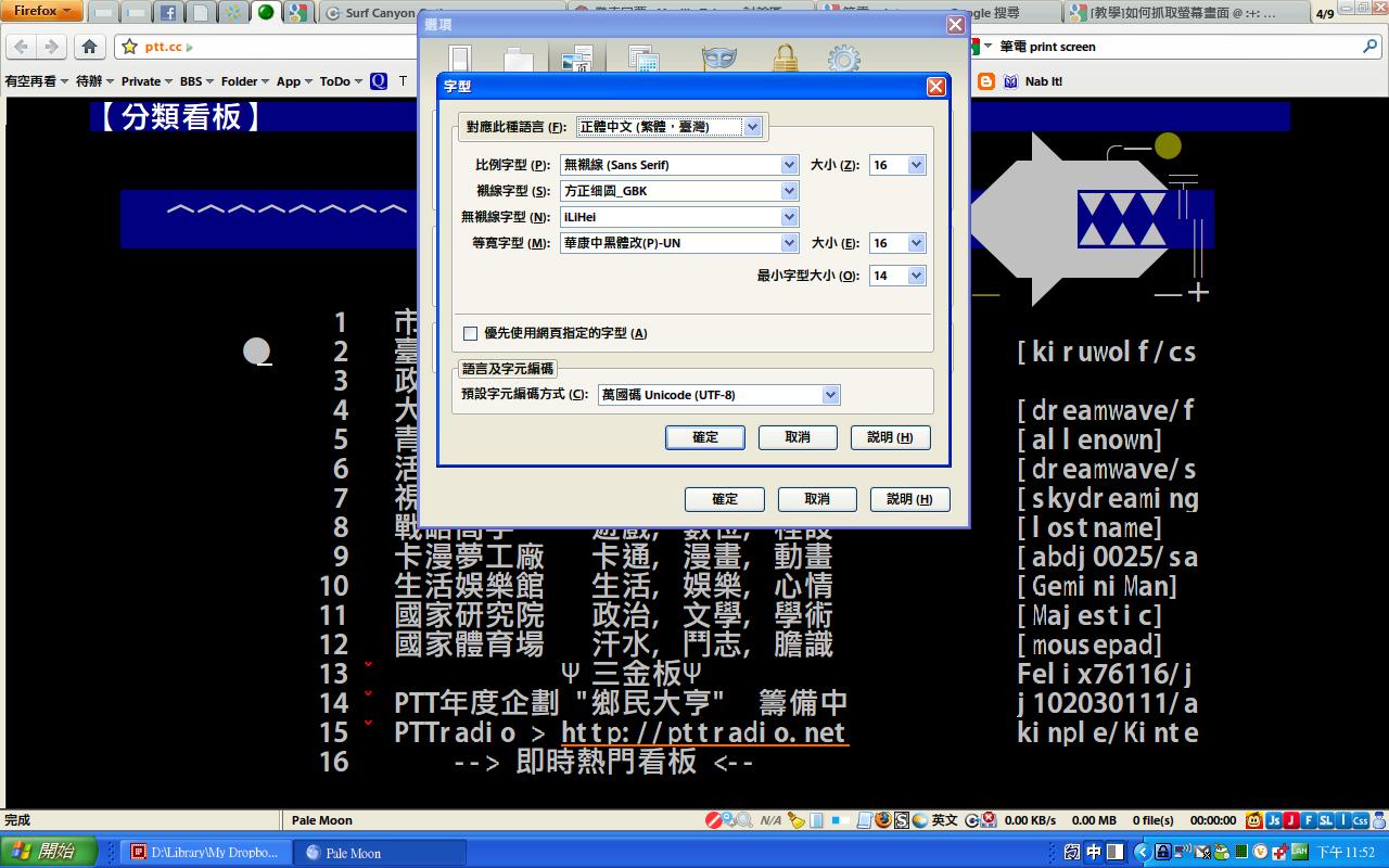

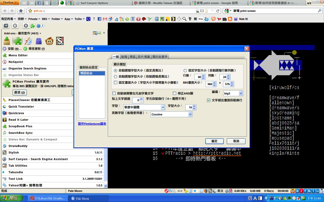

文章發表於 : 2011-01-25, 23:56
抱歉又搞烏龍了
確實會被firefox字型設定蓋過去
只要沒有勾選 優先使用網頁指定字型
畫面更新後字型就會變成firefox設定值
PS. 有使用 mactype gdi++ ,不過應該沒有影響

文章發表於 : 2011-01-26, 11:41
註冊時間: 2009-07-06, 18:15
文章: 418
Vmax 寫:
抱歉又搞烏龍了
確實會被firefox字型設定蓋過去
只要沒有勾選 優先使用網頁指定字型
仔細測了一下,看來在指定Canvas的輸出字型時,似乎還是沒辦法逆天,
FireFox沒有勾選 優先使用網頁指定字型,確實整個Firefox的字型就會統一,
查了一些資料,沒找到解法,
目前的建議就是,如果 沒有勾選 優先使用網頁指定字型 的話,
在FireFox的等寬字型那邊還是要指定一個真的等寬字型。
這樣套件內以monospace自動選擇等寬字型時,就會用到等寬字型,
這樣畫面至少不會亂掉。
謝謝測試

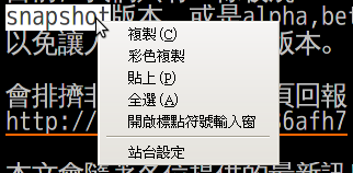

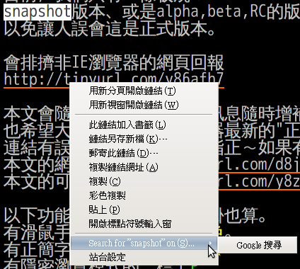

Velociraptor 寫:
SmartSearch的選項不會出現在一般或選取文字後的右鍵選單裡
(可能是跟著內建的搜尋一起被拿掉了?)
不過選取文字之後在連結的右鍵選單裡還是會出現功能選項
運作上也沒什麼問題的樣子
糟糕...不是很懂這個問題...應該說我還沒搞懂SmartSearch這套件的作用。
可以截張圖說明一下問題嗎?

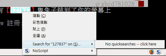

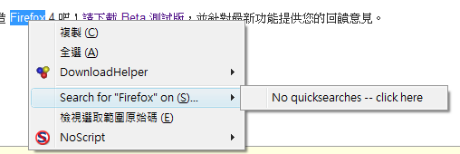

先附上兩張我這邊的圖(環境是windows),
一般網頁
BBS頁面
這樣是正常嗎?
不知道是不是因為Linux的FF和Windows對右鍵選單的處理不太一樣,
之前處理滾輪手勢的相關code我還沒改寫,那邊先前是用重新送出事件的方式處理,
但是配合目前的訊息置換的機制有可能無法100%正常運作(在Linux下),
這邊有計畫修正,不過還沒開始動,
如果確認這個與SmartSearch合併使用的問題是在Linux才有的話,
下次會把這邊修好。
剛剛把過年前的修改上傳了,不過還沒有針對SmartSearch的問題作出修改。
謝謝回報。

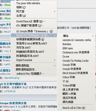

修正辛苦了,不過更新之後問題好像還在?
測試環境:
openSUSE 11.3
Firefox 4.0b11
新建設定檔,只安裝 pcmanfx-unofficial_20110213-1852 和SmartSearch 3.16
選取文字後的右鍵選單
選取文字後連結上的右鍵選單

Velociraptor 寫:
修正辛苦了,不過更新之後問題好像還在?
測試環境:
openSUSE 11.3
Firefox 4.0b11
openSUSE 11.3+Firefox 3.6.13正常
看來跟作業系統無關,而是我目前用來偽裝文字圈選區的方式在FX3底下可以順利過關,在FX4下怎麼樣就是過不了,試了幾種方式後都沒有成功。所以在windows的FX4下此問題也會發生。
只能說目前還沒有好方法解決。
