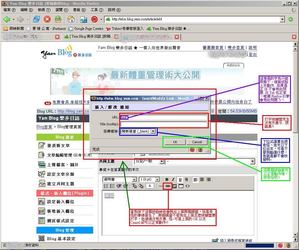

我使用 Firefox 引擎新增文章時
當我使用它內建的 RichEditer 如果要增加聯結或者式圖片的時候
他會跳出一個視窗...可是裡面我都不能打字
只能用複製剪下貼上...感覺功能做動不正常(鍵盤動作完全失效)
如果是直接用 IE Tab 開進去新增 blog 文章的時候
我按下 RichEditer 的按鈕要新增連結或者圖片的時候
他都不會跳出新視窗...按下去完全沒反映...@@
不知道是我設定不對還試試 IE Tab 的 Bug 呢??
哪位大大可以幫我解決疑惑...>"<
ps.我是 Firefox 的新鮮人 ... 麻煩資深的大大幫我解決呀~~感恩 :oops:

先謝謝大大的回答...我補上我說的問題網站的圖片(圖片在附件)...
網站的網址是:
http://adm.blog.yam.com/
昨天玩一玩又發現一個問題...就是如果我切在 IE Tab 模式
然後操作如圖片的動作的話...他會沒有跳出一個新分頁,當然也沒有跳出新視窗...^^|||
就完全沒動作ㄝ...只有 Firefox 本身的window lost focuse 而已ㄋㄟ...怪怪的...是不是我設定錯了阿 @o@?
謝謝大大的回答唷... :lol:
檔案註釋: 這裡面的圖片我有寫一點小小的說明...^^
err.JPG [170.68 KiB]
被下載 432 次

194G0031 寫:
194G0031 寫:
我使用 Firefox 引擎新增文章時
網站的網址是:
謝謝大大的回答唷... :lol:
我去註冊了一個帳號= =; 然後測試了一下,
可能是 yam blog 的人員有注意到這個問題,所以已經修正了?
我現在試不出您先前說的那些問題... :oops:
您可以回去再試試看...
不知有沒有其他 yam blog 的朋友們,能回覆一下是不是該問題已經修正?
Mozilla/5.0 (Windows; U; Windows NT 5.1; zh-TW; rv:1.8.0.4) Gecko/20060612 Firefox/1.5.0.4 (Firefox musume)
