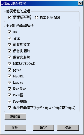

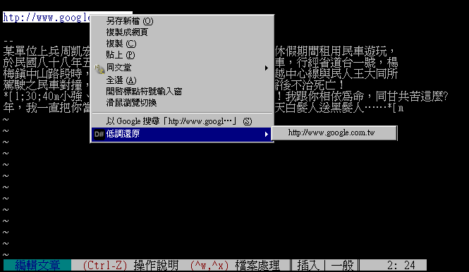

離題一下,不知道有沒有人要幫忙測試這個?
檔案註釋: 低調還原0.0.2,BBS和一般網頁通用。(此為舊版本addon有新版本)
DSharp-20100625-1419.xpi [8.4 KiB]
被下載 347 次
檔案註釋: 預覽2
dsharp-2.png [7.59 KiB]
被下載 328 次
檔案註釋: 預覽1
dsharp-1.png [12.56 KiB]
被下載 301 次
