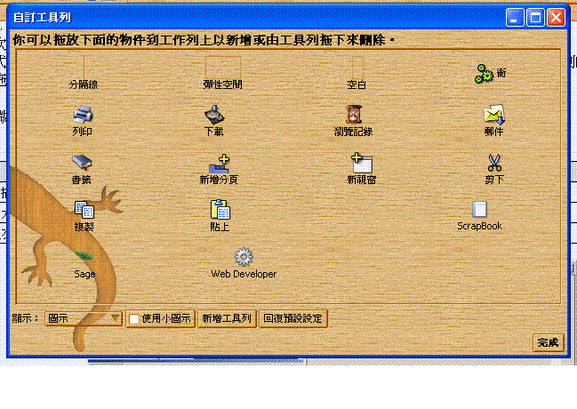

softcup 寫:
Atlus 寫:
lucid 寫:
請用"自訂"將同文堂的按鈕拉到工具列...我想你應該是不知道工具的按鈕可以自訂
請在工具列上按滑鼠右鍵
請問幾個問題,
我現在雖可以使用同文堂,
但每次都要選擇簡轉繁,
是否可以設定為簡體網頁自動轉譯成繁體?
且我在自訂工具列內並未看到同文堂的圖示,
請問這該怎麼解決?
謝謝你耐心看完這篇文章
這...這...完全無法想像發生的原因
還是再次說明操作方法,請參考下面的圖。
兩種方式可以選擇自訂,一是在工具列上點右鍵,另一是從選單上選,選擇自訂後會出現自訂工具列的畫面,再將同文堂的圖示拖到工具列上即可。
PS: 稍微將圖縮小,希望還看得清楚
我已安裝了jslib 0.1.274 版後,
再行安裝新同文堂套件0.2.0e2.20050322,
仍是無法看到同文之圖示,
如下圖所示。
目前使用同文堂時每開簡體網頁,
便需選擇轉換成繁體中文一次,
是否有解決方法。
(使用Firefox1.0.2繁體中文版)
再次謝謝大大的指教。
1.GIF [74.71 KiB]
被下載 2131 次

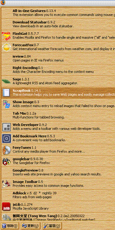

Atlus 寫:
仍是無法看到同文之圖示,
如下圖所示。
目前使用同文堂時每開簡體網頁,
便需選擇轉換成繁體中文一次,
是否有解決方法。
再次謝謝大大的指教。
能不能表列安裝使用的佈景與擴充套件,讓我測試看看。
先給一個解法:在網址列打上 [about:config],然後在過濾器上打上 [tong],找到 [tongwentang.autoconvert.chineseCharset],這是自動轉換的設定值,然後重新啟動 Firefox 即可生效。

softcup 寫:
Atlus 寫:
仍是無法看到同文之圖示,
如下圖所示。
目前使用同文堂時每開簡體網頁,
便需選擇轉換成繁體中文一次,
是否有解決方法。
再次謝謝大大的指教。
off : 關閉自動轉換
traditional : 自動轉繁體
simplified : 自動轉簡體
關於自動轉換問題己照上述解決,
非常謝謝。
目前使用的佈景為Walnut 1.0.2
安裝套件因為有點多,
所以顯示於下圖。
謝謝大大的熱心幫助。

Atlus 寫:
安裝套件因為有點多,
所以顯示於下圖。
找到原因了,是由於使用佈景Walnut 造成的,至於要怎麼修正,要去看看程式哪邊出問題。

softcup 寫:
Atlus 寫:
安裝套件因為有點多,
所以顯示於下圖。
非常謝謝大大的幫忙,
換了佈景後已正常使用。
