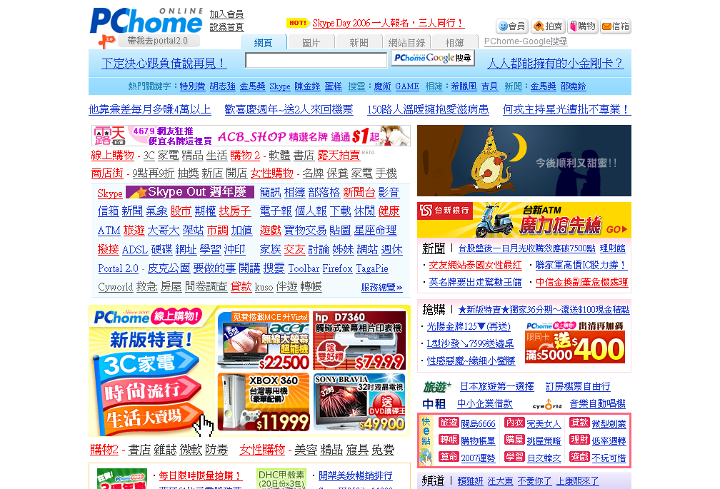

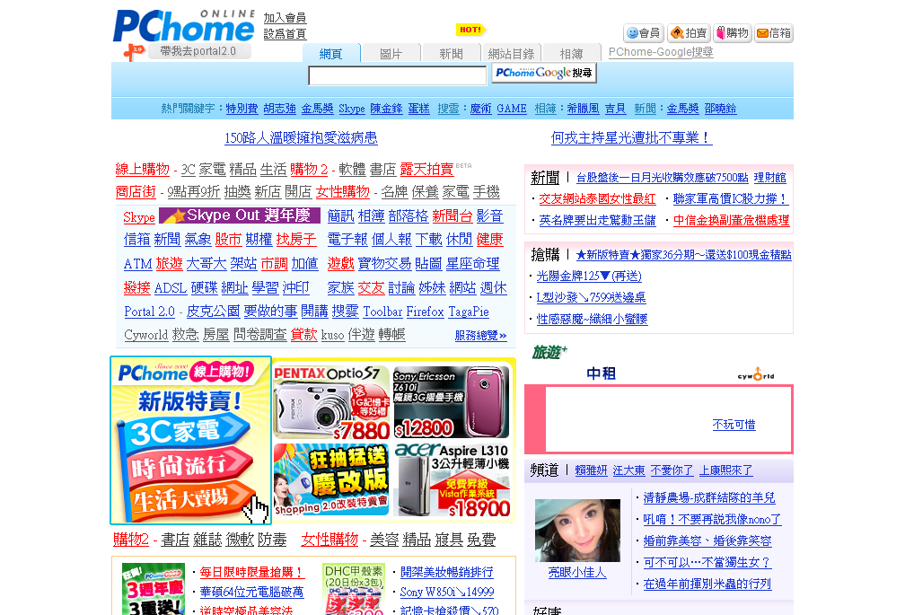

下面是清理前和清理後的圖。
檔案註釋: 清理過的pchome
pchome_after.png [262.83 KiB]
被下載 1367 次
檔案註釋: 清理前的pchome
pchome_before.png [312.64 KiB]
被下載 600 次
