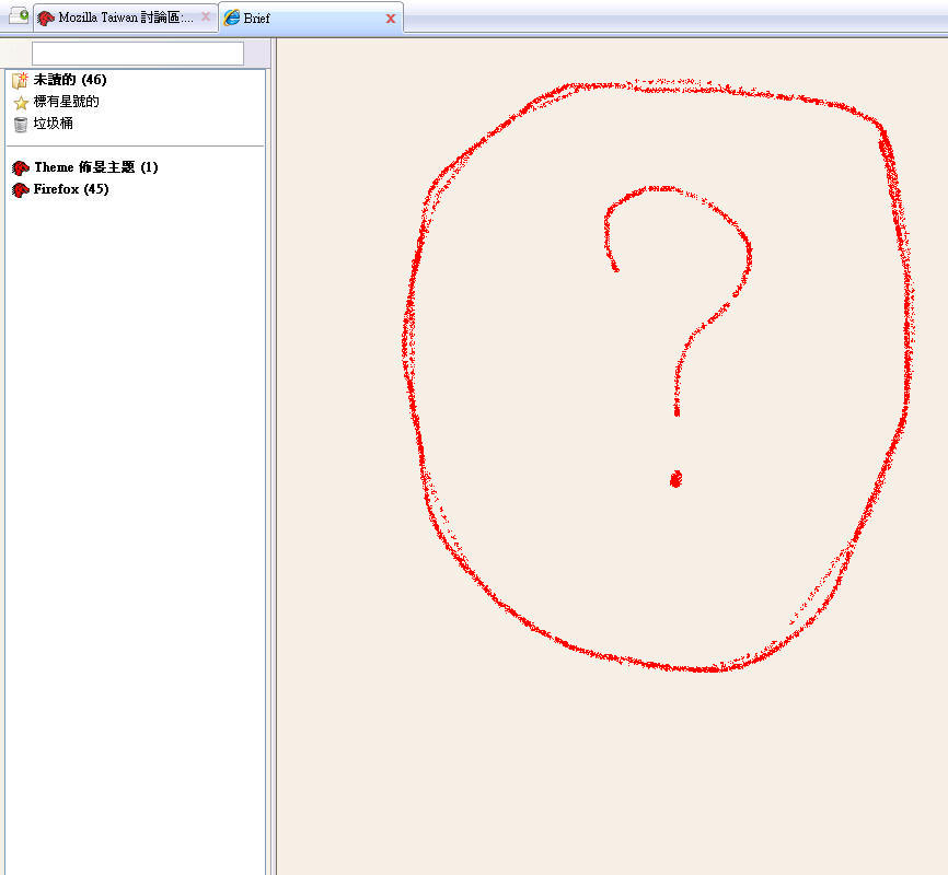

文章發表於 : 2007-03-27, 02:39
註冊時間: 2006-12-10, 19:21
文章: 96
不好意思
請問為什麼我右邊這裡為什麼沒東西阿
還是說本來就沒有東西???

文章發表於 : 2007-03-27, 03:57
秋月萌 寫:
不好意思
請問為什麼我右邊這裡為什麼沒東西阿
還是說本來就沒有東西???
請問有裝 NoScript 或是停用 JavaScript 嗎?
還有要先點一下左邊的項目,右邊才會有東西出來這樣。
文章發表於 : 2007-03-27, 15:47
文章: 96
wini 寫:
秋月萌 寫:
不好意思
請問為什麼我右邊這裡為什麼沒東西阿
還是說本來就沒有東西???
files/3_133.jpg
我沒裝 NoScript 也沒停用 JavaScript
也有先點一下左邊的項目,可是還是沒出現???
我是用這裡的Firefox Portable
http://blog.pixnet.net/xdriftdoll/post/1221602
然後更新到2.0.0.3
可是我用他的原裝在安裝Brief 還是一樣
文章發表於 : 2007-03-27, 19:19
秋月萌 寫:
然後更新到2.0.0.3
我下載了你提供的網站的那個 Firefox ,做了以下測試:
1. 解開下載的直接執行,安裝 Brief 0.5.1 執行,沒問題。
2. 解開下載的,升級成 2.0.0.3 ,執行,安裝 Brief 0.5.1 執行,沒問題。
也許你可以試試再解開那個免安裝版的 Fx ,這樣子就會用全新的設定來開啟,這時重裝 Brief 看看是不是還有問題,有問題再回報,沒有的話,可能是你安裝的其它擴充套件有跟 Brief 衝突吧……
文章發表於 : 2007-03-27, 20:32
文章: 96
wini 寫:
秋月萌 寫:
然後更新到2.0.0.3
我找到原因了
好像Brief套件無法放在有中文字的資料夾裡
因為我把Firefox Portable放在D碟裡Brief 就可以用
我把Firefox Portable移到有中文字的資料夾裡就不能用
真是奇怪.......
文章發表於 : 2007-03-27, 21:38
秋月萌 寫:
我找到原因了
真是奇怪.......
不常用可攜版,我還真的忘了這件事了…… Orz
這可能是 fx 本身的問題,不過我還是回報給 Brief 官方一下好了。
感謝你的回報。
