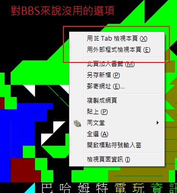

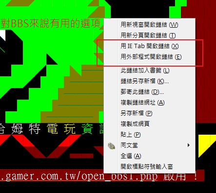

同時裝有IE tab plus / IE tab 2 和 BBSFox的使用者可以參考一下下面這段說明:
IE tab的滑鼠右鍵選單有兩種:
一種是平時按的時候把現在頁面以IE引擎開啟。因為目前用IE去顯示BBS原本的頁面是沒用的,只會看到黑畫面。
顧及右鍵選單的簡潔,因此特別作了隱藏。
第二種是在超連結上按滑鼠右鍵,指定連結以IE引擎開啟,此部份則不作處理,維持原有IE tab的功能,亦即在BBS頁面遇到超連結可指定以IE引擎開啟。
也就是此處所說的隱藏只針對確實沒用的部份,去減少你右鍵選單的項目。
事實上之前版本已有隱藏過IE tab plus,但目前IE tab套件有兩套,此次加入了對IE tab2的隱藏。
如果平時在BBS畫面按下滑鼠右鍵時有IE tab的項目跑出來,解決方法是:
先把BBSFox移掉,然後重開firefox,維持你的firefox在有IE tab無BBSFox的狀態,
此時重裝BBSFox(讓BBSFox比你的IE-tab更後面安裝),這樣在BBS畫面就可以不出現IE tab的右鍵選單項目。
(正規的解法是讓IE tab判斷此頁是否為BBS,然後只對BBS的超連結彈出選單,平時則隱藏,
但這必須IE tab的作者來處理,個人認為他們不會特別幫這個BBS套件作這樣特別的處理,
因此先用目前的方法自行隱藏。)
檔案註釋: 超鏈結右鍵選單,對BBS來說有用的選項,保留。
b2.jpg [49.46 KiB]
被下載 558 次
檔案註釋: 對BBS來說沒用途的選項,隱藏。
b1.jpg [37.37 KiB]
被下載 572 次
