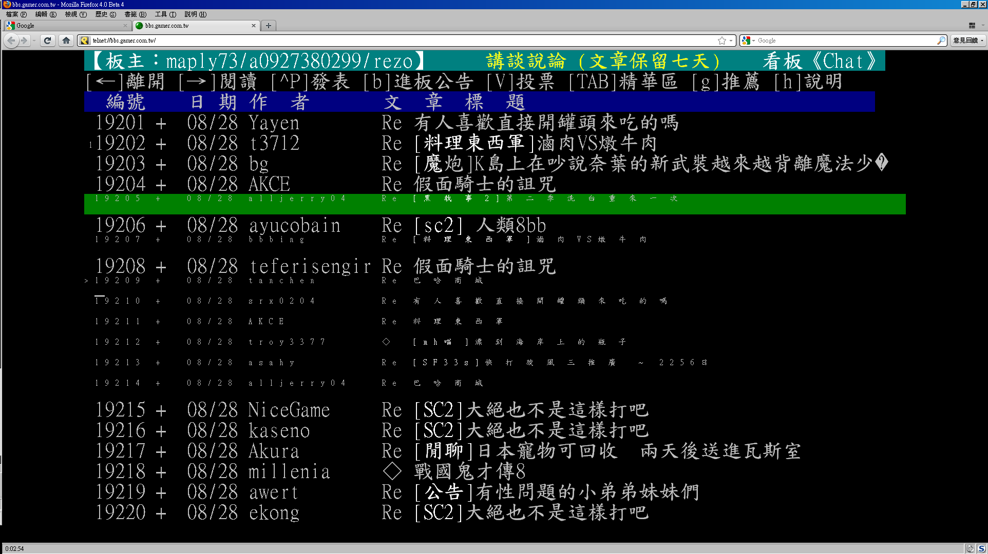

回報一個問題,這是在整合滑鼠瀏覽時造成的,如附圖,
簡單重現問題的方法就是,不要把Fx視窗最大化,讓它停在你桌面的右邊偏下方,
這時去double click視窗標題列,這時視窗會最大化,在最大化的過程中,只要你滑鼠去掃到文章的光棒區。
bbs的字體大小就會出問題,之後你光棒所到之處,字體大小都會錯。

當時因為不知道怎麼解,所以在每次resize時, 我作一個1秒的delay,去阻止滑鼠瀏覽被作用(透過檢查 this.doresize),
但是看來delay一秒還不夠久,因此還是發生了如下圖的現像。
你可以看看有沒有比較正確的解法(不透過delay)或是再把delay加大一點。
(如果想更容易看到問題,就是把delay減小,然後一直用double click去作最大化和還原,會很容易重現,也方便debug。)
mb.png [195.11 KiB]

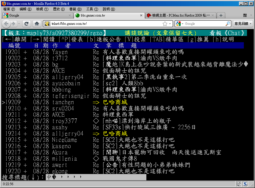

另一個問題如附圖,在刪除中文字時,很容易在右邊產生一個三角形的殘留。
(沒有作雙位元偵測,刪第一下產生一個 <?> 刪第二下就留下右邊一小塊)

抱歉我把onResize裡面那段程式碼註解掉後仍然無法重現。
從圖上來看應該是找不到指定的字型,
我這邊是firefox 3.6.8 windows 7 x64 ,
請問你那邊的中英文字型各是?

ettoolong 寫:
因為程式判斷那個符號是全寬的字,
可是伺服器當它是兩個獨立的字,
在這種情況下伺服器只當它是半寬字只消去左半邊,
所以右半邊沒有消掉,
我會想看看有沒有辦法處理。
[0829/0830版本]以重繪該區塊的方式修正,
比較正確的修正應該是在伺服器端處理,(雙位元偵測也是)
像是PTT 就會直接把那個符號換成半形的 ? 所以不會出現這個問題。

u881831 寫:
從圖上來看應該是找不到指定的字型,
請問你那邊的中英文字型各是?
細明體和標楷體都用過,3.6.8和4.0beta3都可以重現這個問題,用的系統是XP Home。
產生問題的關鍵應該是在放大的過程中,滑鼠掃到光棒的地方,這時似乎卡住了font size。
之後在繪製字體的時候都會用放大前的小字顯示。(滑鼠瀏覽要開啟才會造成此問題)
如果放大前的視窗放在桌面的左上,double click放大的過程就來不及用滑鼠掃到顯示區,
放大前的視窗放在桌面的右下,double click放大的時候滑鼠就會剛好掃到顯示區。
最後由 ettoolong 於 2010-08-31, 09:26 編輯,總共編輯了 2 次。

u881831 寫:
[0829版本]抱歉依照這個步驟還是沒有辦法重現,
我稍微調整了顯示區塊光棒的程式減少不必要的動作,
可能還是要麻煩你測試一下這個問題還在不在。
影片已經附上(在上一篇),中英文字型都是細明體,
如果還有什麼需要測試和需要知道的資訊再提出吧。
[0830版本]確認修正了。影片為了避免無謂的下載,我這邊就先砍掉了。
謝謝up主持續修正這些問題,讓這個套件更完整了。
最後由 ettoolong 於 2010-08-31, 17:29 編輯,總共編輯了 4 次。

[0829版本]我有看一下你改的地方,redraw放在timeout裡面才對,我之前寫的方式應該會有問題,
不過剛剛試了一下,問題還在,我還是能重現這個問題,我明天錄一段影片上來好了。
我做4次double click放大,影片中的第2和第4次是有出問題的。
影片我放在這邊
因影片所提問題已修正並且影片本身已刪除,所以刪除這邊的連結
ettoolong 寫:
解開後有95MB
我在一台2003的機器重現問題了,
好像不是滑鼠瀏覽的問題。
之前我有發現TermView::redraw有可能和TermView::onResize發生衝突,
所以我讓程式執行onResize時所有redraw的呼叫都不執行,
因為後面執行的redraw會自動執行之前跳掉的部分,
但是執行redraw時就不能直接跳掉onResize了。
redraw裡面使用了這一段程式碼
ctx.font=ctx.font.replace(/px .+$/, 'px ' + this.fontFace);
讀取canvas字型似乎很花時間,
我這邊就把這一段改成比較有效率的寫法,
改完後我這邊機器的問題就消失了。
因為Windows 7 不會出問題只有舊版的才會,
應該是系統執行js效能的問題,
像是延遲執行onResize等可能不是個完美的方法。(每個系統需要的延遲時間不一樣)
最後由 u881831 於 2010-09-02, 02:07 編輯,總共編輯了 1 次。
