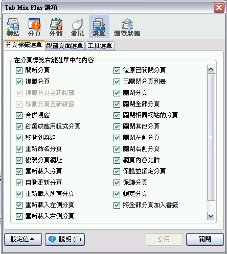

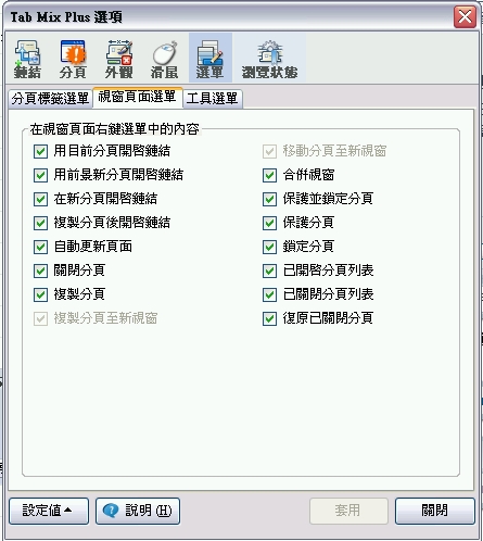

不可以隱藏書簽歷史呀~
我只是說 分頁標簽右鍵 & 頁面右鍵 的項目要TMP & ME MC同時設定成顯示才會被顯示
但TMP不可以自由調動順序..所以目前我都將TMP全設定成顯示..生殺大權交給ME MC :P

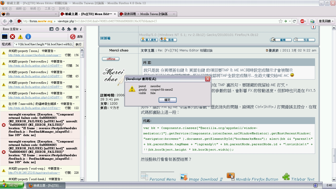

另外,關於 PM 和 ME 令選單列的書籤、歷史消失的問題,麻煩按 Ctrl+Shift+J 打開錯誤主控台,在程式碼那裏貼上這一段:
var bk = Components.classes["@mozilla.org/appshell/window-mediator;1"].getService(Components.interfaces.nsIWindowMediator).getMostRecentWindow( "navigator:browser" ).document.getElementById("bookmarksMenu"); alert(bk && "parent\t" + bk.parentNode.tagName + "\ngrandp\t" + bk.parentNode.parentNode.id + "\nvisible\t" + !!(bk.boxObject.height * bk.boxObject.width));
然後點執行看看有甚麼結果?

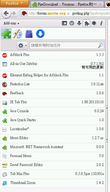

ME NC使用了幾天..
我有透過進階模式將 已開啟分頁列表 從 頁面右鍵 移動到 分頁右鍵
發覺有時候會沒有顯示出來..
但甚麼情況才會這樣就不知道了..也沒有試過將其他插件關閉..最近工作比較忙+_+..

丙 寫:
看不懂..交給你
結果是說,你的確是有用 PM 的書籤按鈕,但是按鈕被隱藏了,或者放了在一個被隱藏的工具列當中。
你可以用錯誤主控台執行這一段程式碼來看看放了在哪:
var bk = Components.classes["@mozilla.org/appshell/window-mediator;1"].getService(Components.interfaces.nsIWindowMediator).getMostRecentWindow( "navigator:browser" ).document.getElementById("compact-bk-menu2"); alert("工具列ID:\t"+bk.parentNode.id +"\n名稱:\t\t"+ bk.parentNode.toolbarName);
