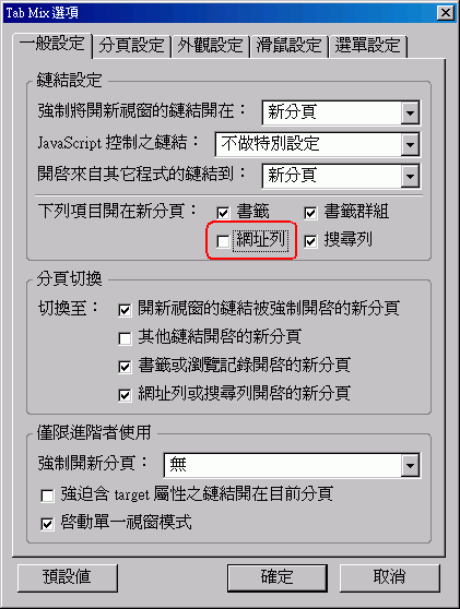

請教Tab Mix(0.2)的設定資料存放在那? 我將整個Profile目錄皆備份了, 可是每次還原, 其它設定都還在, 唯獨「網址列」設定不對!
ps. 備份前是勾選的, 還原後勾勾就不見了. 如圖示.
檔案註釋: Tab Mix 設定圖
Snap1.gif [13.98 KiB]
被下載 1776 次

arphen 寫:
這個設定是:
browser.tabs.opentabfor.urlbar

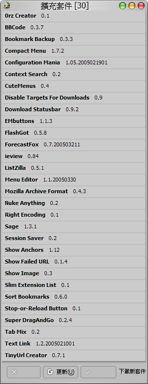

在新的 profiles 下試是不是也是一樣的狀況。
是的,一樣bug,開新 Profile 只灌 Tab Mix 2.0
hemiola 寫:
等等。別忘了也告訴大家你用了其他哪些套件,在新的 profiles 下試是不是也是一樣的狀況。
如圖…
有灌 Session Saver 是因為 Tab Mix 的記憶回復分頁功能有問題,暫時關掉,另外再用 Session Saver 的功能
測試時。就 Disable ,再開啟 Tab Mix 的記憶回復分頁功能。
myFxExtensions.png [26.57 KiB]
被下載 1551 次
