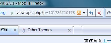

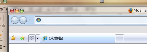

我試了一下~在預設主題下alt鍵是沒問題了....
只是在kfly兄的ie7佈景主題下會出槌 :shock:
只要隱藏選單工具就會留下白白的一行...
嗯....後來回家測試,在vista的電腦上也會有這問題呢...

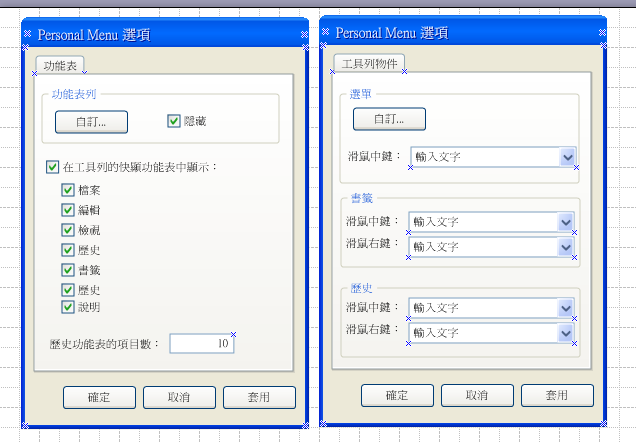

如果大家對選項界面有甚麼意見的話, 非常歡迎大家能提議一下 :P [/quote]
下面是本人草草设计的一个介面.笑话了. :) ,Merci chao兄可以下载看看.最后的那个草图需要安装Visio 2003 .
PM 菜单按钮定制图:
firefox菜单设置图:
其它设置图:
高级设置图:
设计草图:

先回一回 kfly 大的提議...
files/1_705.png
files/2_440.png
只是試作, 沒有詳細排版, 但這樣的設計肯定有這麼胖...

Merci chao 寫:
先回一回 kfly 大的提議...
files/1_705.png
files/2_440.png
看了一下,作得很好,与我想得差之不多了.建议.
1.delete all item 放在那个位置不好.
2.show and hide this menus ,最好是作为一个分页.因很多人也许需要.现在的这个,个人认为不直观,仅供参考.
3.建议加上说明.

文章發表於 : 2007-03-22, 01:12
註冊時間: 2005-12-06, 00:02
文章: 18
Merci chao 寫:
kfly 寫:
我在Ubuntu6.10中测试过了。使用 hide menu 0.2 不会有菜单栏的横线,可以完全的隐藏菜单栏,在linux中。
如果使用personal menu.会留下一条线,在Windows 中没有任何问题,但在Linux中会发生。
這個是不可能的
因為我是用 yuoo2k 大的 code, HideMenubar 支援 "隱藏選單工具列" 的 code 也沒有作更動, 所以得到效果應該是一樣的
更何況安裝兩個套件之後, "隱藏選單工具列" 這個動作從頭到尾都是 Firefox 自己去做的:
*[collapsed="true"] { visibility:collapse }
所以沒可能不一樣 :roll:
所以認為是myfirefox佈景的問題摟?
可是HideMenubar就沒出錯說......
Mozilla/5.0 (Windows; U; Windows NT 6.0; zh-TW; rv:1.8.1.3) Gecko/20070309 Firefox/2.0.0.3
文章發表於 : 2007-03-22, 17:09
註冊時間: 2006-10-28, 15:41
文章: 1422
找出問題了 :idea:
這是因為 "選單列" 沒有設定為隱藏時, 是會被我寫的 css 強制顯示的:
*[cm-visibility="show"]{display:-moz-box!important;visibility:visible!important}
而這會做成 myFireFox 中 display:table-cell 的問題嚴重化, 情況如同在 "圖示與文字" 模式下, 放一個按鈕在選單工具列上
加入這一段 css 即可:
#toolbar-menubar[collapsed="true"]*[cm-visibility="show"]{display:none!important}
