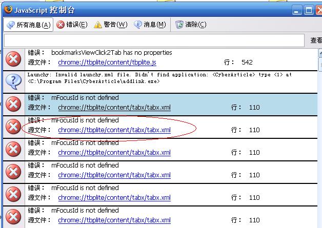

hemiola 好,我使用的是tbplite 1.1.0-fixed版本,但我看javascript控制台,出现一个关于tablite的错误
error.JPG [72.04 KiB]
被下載 865 次
Mozilla/5.0 (Windows; U; Windows NT 5.1; zh-CN; rv:1.7.5) Gecko/20041124 Firefox/1.0

Anonymous 寫:
果然功能加越多,bug 就會越多…。
試著先把 tbplite 移除再安裝試試看。如果還不行,就麻煩請你備份個人資料,重建一個乾淨的 profiles 試試看。
對了,你有用什麼其他的擴充套件嗎?
最後由 訪客 於 2005-01-05, 17:55 編輯,總共編輯了 1 次。

文章發表於 : 2005-01-06, 16:08
Anonymous 寫:
adblock
add bookmark here
all in one gestures
autoform
chromedit
flashgot
launchy
minimize to tray
quicknote
sage
super dragango
switchproxytool
sessionsaver
tbplite
呵呵,够多吧
那個 javascript 出錯的問題,下版會修正。不過我想你現在用應該不會有什麼嚴重的影響。
奇怪的事,我知道錯出在哪,但在我的電腦裏卻沒有出現這個錯誤??
