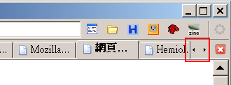

文章發表於 : 2005-01-08, 07:30
tbp lite repackaged 1.1.1-beta-20050107
僅供測試用
新增分頁過多時捲動分頁的功能,可以滑鼠滾輪或滾輪按鈕來捲動。見圖。
由於是測試版本,所以歡迎惡搞各種動作,以發現bug。
檔案註釋: 下載解壓後再安裝
tbplite_pass1.1.1-beta-20050107.zip [28.18 KiB]
被下載 299 次
檔案註釋: 使用滾輪按鈕的情形
scrollbar.png [5.41 KiB]
被下載 741 次
