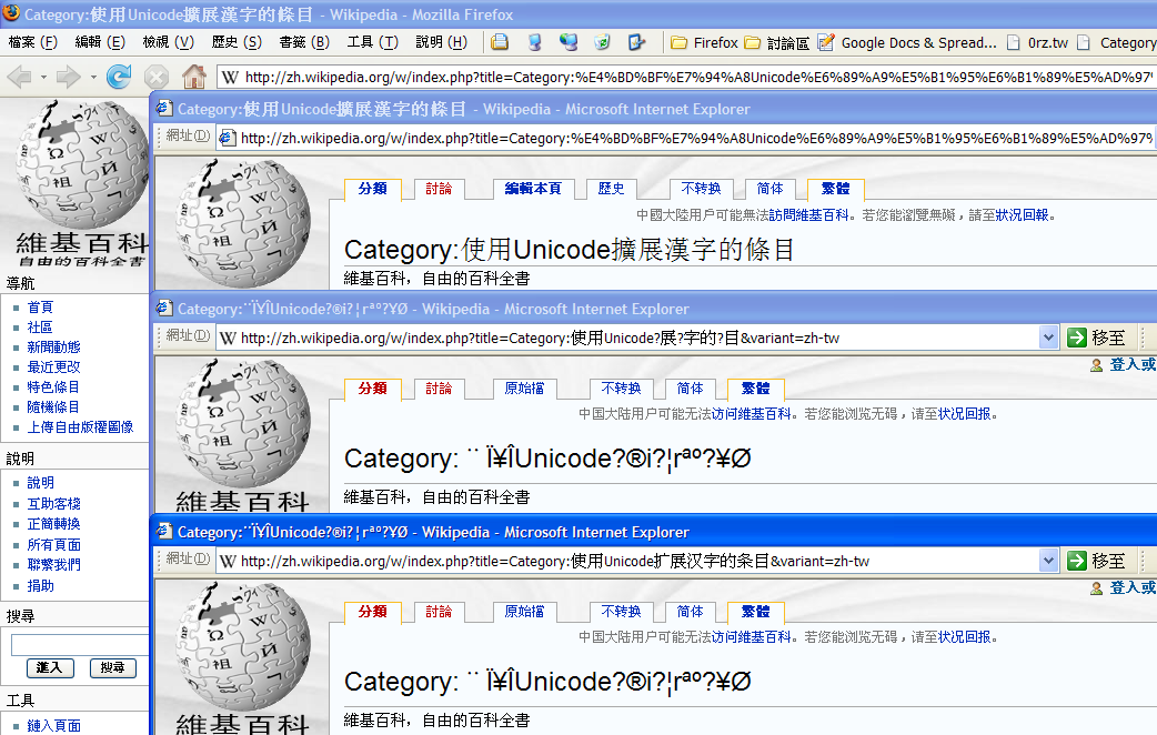

文章發表於 : 2006-10-15, 18:01
http://zh.wikipedia.org/w/index.php?title=Category:使用Unicode扩展汉字的条目&variant=zh-tw
這個網址 IE Tab 開不出來是因為 IE 的關係嗎?
有簡體中文的網址.PNG [202.03 KiB]
被下載 393 次
文章發表於 : 2006-10-15, 19:01
註冊時間: 2005-08-25, 19:59
文章: 1210
來自: 幻境地帶
1abcd 寫:
很簡單...
如果該網址您發現用純 IE 也開不了,那就是 IE 自身的問題了...

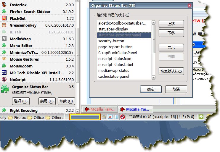

 文章主題 : 回報。。
文章發表於 : 2006-11-02, 20:46
註冊時間: 2006-11-02, 20:36
來自: 杭州,大陆
當我使用Organize Status Bar將狀態欄頁面載入進度條蘊藏時,重啟FX後FX進入無響應狀態,此時禁用IE TAB則正常,或者啟用IE TAB但將狀態條恢復亦正常,是否為擴展衝突?
請其它兄弟幫忙驗證,多謝!
版本信息及操作示意附圖。
SPXImage.gif [50.54 KiB]
被下載 414 次
Mozilla/5.0 (Windows; U; Windows NT 5.1; zh-CN; rv:1.8.1) Gecko/20061010 Firefox/2.0
