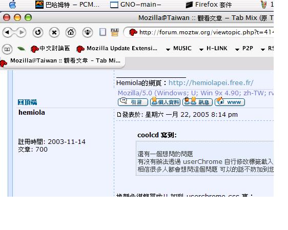

能不能麻煩你貼個圖讓我看一下在你 office xp 外型下的情形。
progress meter 在 opera 這個主題下也會出錯,剛想到一個點子來解決這個問題,等下來試試看。

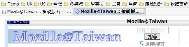

我安裝TabMix後, 分頁標籤有顯示問題,
先前安裝tab lite時沒有這個問題
所使用的佈景主題為SaferFox Xpanded 2.31
檔案註釋: 原來安裝tab lite時的分頁標籤
2.JPG [46.02 KiB]
被下載 1014 次
檔案註釋: 安裝tabmix的分頁標籤
1.JPG [66.04 KiB]
被下載 1007 次
剛剛才想到 我的問題可能不只是 Office XP 自行修改版
可能我有改過 Visual Style 也有關係 (用修改過的 Uxtheme )
我的 Windows XP Visual Style
http://www.deviantart.com/deviation/9240396/
第一次上傳的圖片 忘了在 userchrome.css 改顏色
現在這張圖應該對了
突然發覺 其實這樣也不錯看~
Capture-1.jpg [29.2 KiB]
被下載 995 次

Anonymous 寫:
先前安裝tab lite時沒有這個問題
我可以確定是 progress meter 造成的問題,卻不知道要怎麼修 :(
