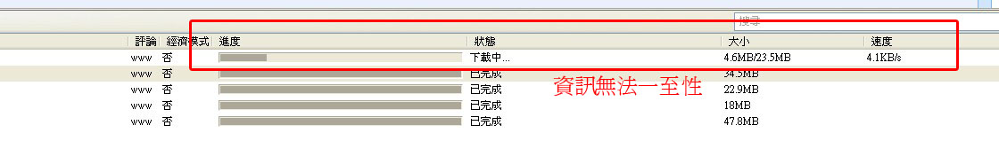

關於下載這部分似乎有些問題
因為也有成功完整下載過的時候 不敢說不是自己網路的問題 但還是請看一下
常常下載到一半時就會停止不動 在速度那欄上雖然還顯示著傳輸的頻寬 於進度欄上卻毫無動靜
希望顯示的訊息能夠一至性 如果中途被斷掉或者其他情形 可以正確地反映出來
此外 下載到一半似乎是失敗的任務 無法進行取消
最後一個問題是 下載的成功機率似乎很低? 雖然我也懷疑是網路因素 但還是想問一下
補充一點
剛剛發現用Nicofox Player的畫質跟BOON Player比起 較為模糊
然後又看到我的上一篇文章作者有提到會修改此點
比對了時間後 不知道作者有修改了嗎? 我用的是0.3.2.1
