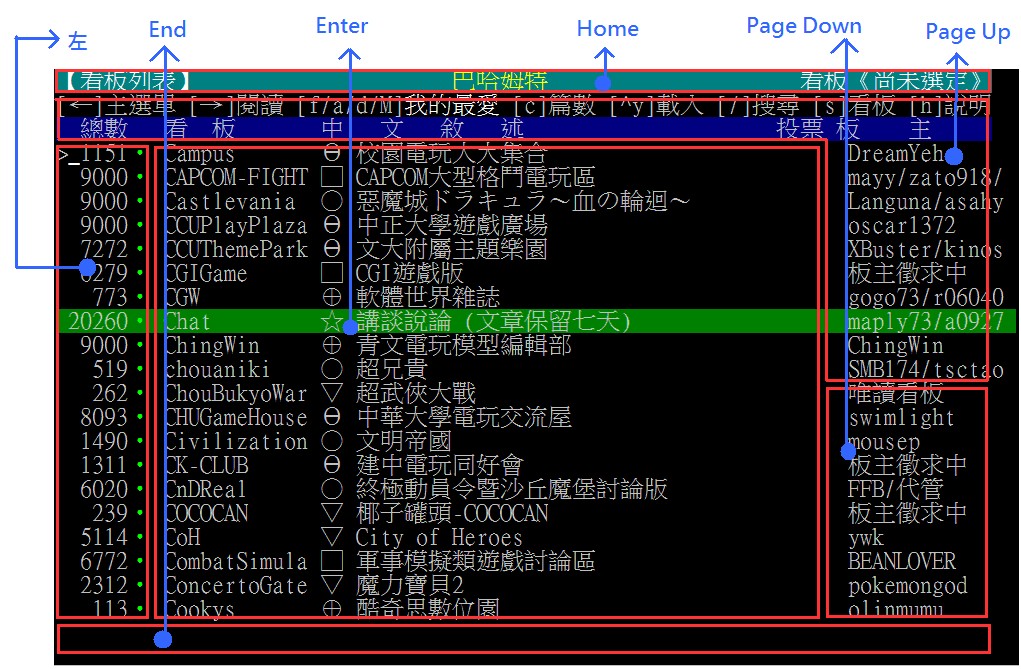

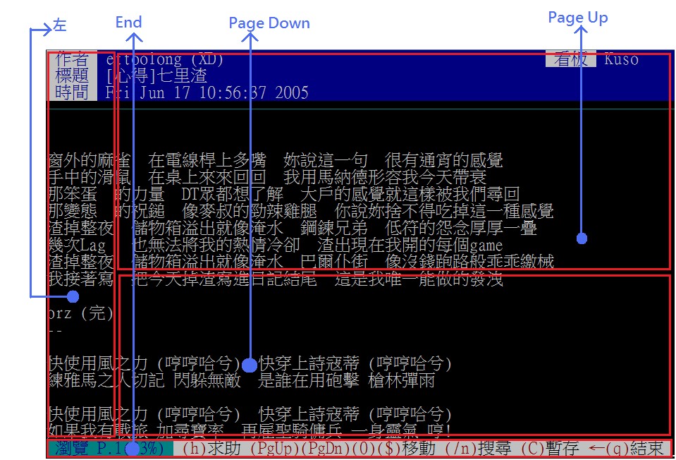

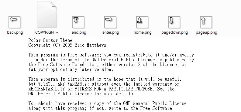

有關目前滑鼠瀏覽的點選區塊定義,參見下面三張圖
此外,改掉1.0.43原有的滑鼠滾輪翻頁的定義。
原先的:
滾輪向上 -> Page Up
滾輪向下 -> Page Down
Alt + 滾輪向上 ->方向鍵上
Alt + 滾輪向下 ->方向鍵下
未來的1.0.44版以後:
滾輪向上 -> 方向鍵上
滾輪向下 -> 方向鍵下
滑鼠右鍵按住 + 滾輪向上 -> Page Up
滑鼠右鍵按住 + 滾輪向下 -> Page Down
在1.0.45和1.0.47版中新增的定義區:
最後一行最左邊-> 連續送出 左+Enter+End (快速更新推文或顯示新的文章)。
第一行最左邊-> 送出'=' (跳到同標題第一篇);
第二/三行最左邊-> 送出'[' (跳到同標題上一篇);
第一/二/三行最右邊-> 送出']' (跳到同標題下一篇)。
檔案註釋: 游標狀態
cursor.jpg [56.35 KiB]
被下載 637 次

最後由 ettoolong 於 2010-06-07, 10:14 編輯,總共編輯了 1 次。
