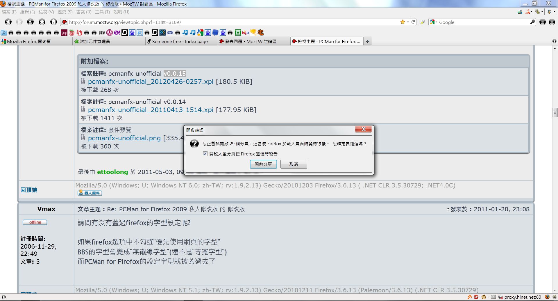

文章發表於 : 2012-05-13, 02:47
註冊時間: 2005-08-09, 16:42
文章: 15
你好~
安裝pcmanfx-unofficialv0.0.15後
只要開啟BBS,使用Roomy Bookmarks Toolbar這個套件
全部用分頁開啟資料夾內的書籤的功能會失效
下圖是未開啟BBS時可正常開啟
開啟BBS後除非重啟瀏覽器,
否則無法全部用分頁開啟資料夾內的書籤
請問有辦法解決嗎?麻煩了 謝謝。
PS.剛剛發現是無法開啟上方書籤工具列內的全部用分頁開啟的功能
而如果使用左側書籤的話則可同時開啟全部分頁...
失效.jpg [211.52 KiB]
被下載 498 次
Mozilla/5.0 (Windows NT 6.1; rv:12.0) Gecko/20100101 Firefox/12.0
文章發表於 : 2012-05-14, 12:27
註冊時間: 2009-07-06, 18:15
文章: 418
gangokenko 寫:
你好~
下圖是未開啟BBS時可正常開啟
開啟BBS後除非重啟瀏覽器,
否則無法全部用分頁開啟資料夾內的書籤
請問有辦法解決嗎?麻煩了 謝謝。
無法重現問題... |||Orz
可以停用所有的附加元件,只留下 Roomy Bookmarks Toolbar 和 pcmanfx - unofficial 來測試嗎?
我這邊試都是正常。
謝謝回報

文章發表於 : 2012-05-14, 20:55
文章: 15
你好!
經過我每個套件停用在啟用後,
發現不是Roomy Bookmarks Toolbar套件的問題
而是Tab Utilities的問題
而吊詭的是如果開啟上方書籤工具列的bbs書籤則可正常開啟
而開啟左側書籤工具列的bbs書籤就不行了...
不知道是否是我Tab Utilities的設定跟pcmanfx有衝突
或是我安裝的Tab Utilities1.14的版本問題
我待會在改改Tab Utilities的設定或版本試試看。
感謝回覆~!

文章發表於 : 2012-05-15, 08:54
文章: 418
gangokenko 寫:
你好!
經過我每個套件停用在啟用後,
而是Tab Utilities的問題
感謝回覆~!
有進一步的測試結果嗎?
因為我裝了 Tab Utilities1.14 和 Roomy Bookmarks Toolbar 也是沒遇到啥問題。
如果還是有問題,可以提供一下可以重現問題的操作順序,以利問題修正。
謝謝。

文章發表於 : 2012-05-16, 21:21
文章: 15
抱歉!今天才有時間測試
把設定一個個更改,問題還是一樣...
把我的問題發生步驟說明如下:
系統:win7 32
瀏覽器:firefox 12.0
1.安裝:Roomy Bookmarks Toolbar1.34、Tab Utilities1.14、pcmanfx-unofficial v0.0.15
2.把 telnet://ptt.cc/ 加入書籤
3.開啟上方書籤工具列,右鍵新增資料夾,隨意放複數書籤進去資料夾內
4.重啟瀏覽器~
5.開啟左側書籤內bbs書籤(一定要開啟左側書籤內的bbs才會出問題...)
6.接下來用中鍵點擊"上方"(左側書籤可正常開啟)書籤工具列剛新增的資料夾圖示,
或左鍵點擊後選擇最下方"全部用分頁開啟"
正常的情況下會直接跳出資料夾內的書籤,
而我卻是完全沒反應...
有測試過其他的分頁套件皆無此問題發生,
所以如果只有我發生此種情況,只好跳槽去用不順手的分頁套件了... :(
感謝回覆測試!謝謝
文章發表於 : 2012-05-17, 04:47
文章: 418
gangokenko 寫:
抱歉!今天才有時間測試
把設定一個個更改,問題還是一樣...
把我的問題發生步驟說明如下:
系統:win7 32
瀏覽器:firefox 12.0
4.重啟瀏覽器~
正常的情況下會直接跳出資料夾內的書籤,
而我卻是完全沒反應...
有測試過其他的分頁套件皆無此問題發生,
感謝回覆測試!謝謝
不行,無法重現,除了作業系統有點不一樣以外(我是win7 64),其他都一樣。
我是抓一版乾淨的portable FX12版下來測,全部步驟都一樣,也是不能重現。
但是因為Roomy Bookmarks Toolbar和Tab Utilities的設定值不知道要調啥,
所以我全部都用預設。
其實pcmanfx-unofficial沒有啥工具列的overlay,
所以會跟這些分頁套件或書籤套件衝突的機會可說是非常非常小的。
所以我傾向是你講的Roomy Bookmarks Toolbar和Tab Utilities這兩個套件自己衝到造成的。
可以把步驟2的telnet://ptt.cc/換成一般的網頁,再試看看嗎?
我能想到的唯一問題就是那兩個套件因為不認得telnet開頭的網址而出了問題,
不過這機會一樣是很小。
另一個情況就是,當你操作到步驟4後,用ctrl+shift+j把錯誤主控台開出來,清掉訊息,
然後作完剩下的步驟,待問題發生後,檢查錯誤主控台是否有留下某些錯誤訊息。
謝謝。
