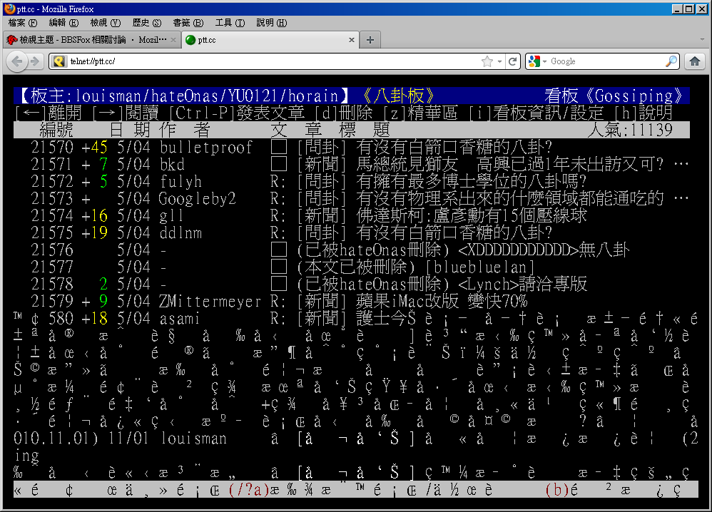

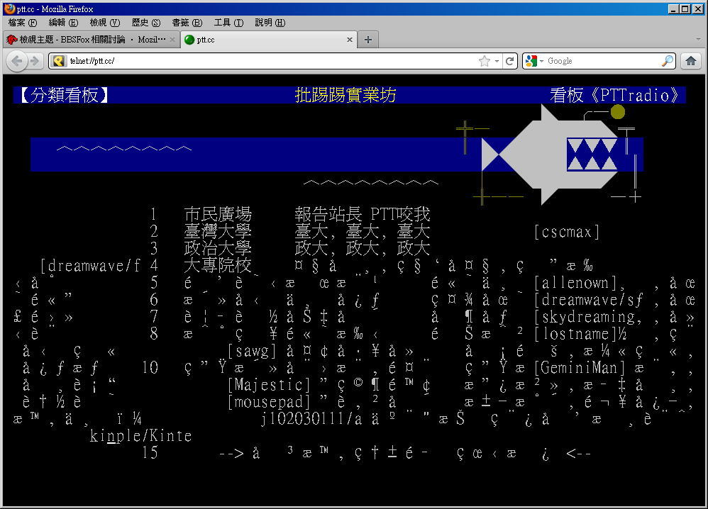

見附圖(圖1 & 圖2),這是我比較常遇到的問題,
只要在站內到處亂逛,就有一定的機率會發生一些編碼亂掉的情況。
一直用b反覆看browser版的進板畫面火狐娘,再退出,再按b看進版火狐娘,
也是很常會有類似的亂碼。
我的推測是一整組字碼還沒接收完整,就遭到編碼處理造成後面被誤編,
不過因為沒有再深入去找這個問題,所以不確定。

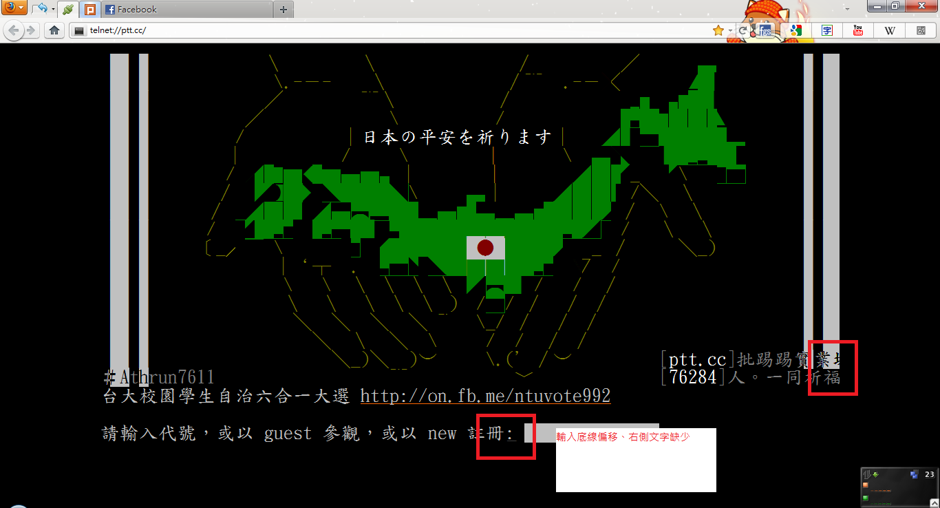

上面提到的,勾選文字超出畫面後自動換行會造成圖3的問題,
這原因是?有辦法修好嗎?

ettoolong 寫:
也是很常會有類似的亂碼。
我這邊重現的機率很低,
我試的結果似乎是這樣沒錯,
被切斷的UTF8文字前半段被轉碼器直接丟掉,
後半段就直接丟Exception ,
所以我做了一個buffer來暫存前一次的文字,
不過因為無法重現所以不知道有沒有解決問題,
如果你那邊很容易重現的話可能要麻煩你測一下。
另外我把轉碼的部份移到TermBuf::puts() 內,
所以修正失敗的話應該只有一個字或數個字而不會半個畫面都變亂碼。

ettoolong 寫:
這原因是?有辦法修好嗎?
技術上並沒有需要把文字超出畫面後自動換行的選項和使用Big5文字寬度定義綁在一起,
只是同時打開使用Big5文字寬度定義和文字超出畫面後自動換行後,
PTT 的登入畫面會毀的更嚴重而已。
另外PTT 使用Big5文字寬度定義而不是Unicode 的是違反標準的做法,
所以大部分的標準終端機沒有辦法完美支援。
這邊我新增了一個編碼選項"UTF-8_PTT" 使用UTF8編碼和Big5的文字寬度定義,
就不再和文字超出畫面後自動換行的選項綁在一起了。

用我哥的筆電 解析度1366x768 不自動隱藏工具列情況下
會有文字輸入底線偏移、右側文字缺少的問題發生
附上截圖
全螢幕顯示的話一切正常:)
感謝 :D

筆筆 寫:
全螢幕顯示的話一切正常:)
感謝 :D
系統版本: Windows 7 x64
螢幕解析:1366x768 (不自動隱藏工具列)
軟體版本:Firefox 4.0.1 BBSFox 2.0.23
沒救,不只一次有人反映了這個問題,我推測是實繼輸出的字型寬度比預期的要寬,
造成了這個問題,而且根據以前回報過此問題的網友說...用全新灌的FX也是如此,
所以猜測是系統裝了某種改變字體輸出效果的軟體所致,
但是實際上我並沒有遇到過這個問題。
所以可能暫時沒辦法處理這個問題。
謝謝回報。
