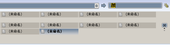

反饋一下使用0.1.3beta版後的小建議
關於Hemiola先生在此版中新增了一個「分頁列只顯示三列」
Yus有一點點想法想提出來
這個做法是不錯,可以節省開很多分頁後佔頁面空間
不過剛剛發現有一點缺點
如果使用Super Drag And Go將分頁拉超過三列後
且設定是在背景開啟新分頁後
會發現那第四列是看不到的,必需先切到第三行最後一個標籤
再利用滑鼠向下旋轉或是Ctrl+Page Down才能切出第四行
幻想中的解決方式
1.在分頁列的最右邊,冒出一個上下按鈕(就像一般網頁中右邊顯示的上下箭頭(最想要這個功能)
2.在Tab列的右邊空白處可利用滑鼠滾輪切換列(並不會將網頁轉到非本頁)
3.選項中可選取要不要只顯示三列 (最可行但我比較喜歡第一種或第二種解決方式)
不知hemiola先生能否撥時間開發一下這個功能呢。

文章發表於 : 2005-02-19, 01:14
hemiola 寫:
super drag&go 的問題我會看看,照理說應該要有按鈕才對。
我測了,在我這一切正常。
說明一下,當分頁列數超過三時,關閉按鈕底下應該會出現 「上」「下」兩個箭頭按鈕,那是用來捲動分頁列的。但也可以不使用那兩個按鈕,直接用滑鼠滾輪來捲動。所以可以說,那兩個按鈕是為了沒有滑鼠滾輪的使用者設計的。
所以當新分頁開在背景時,新的分頁當然開在看不到的第四行,但直接用滾輪或是那兩個按鈕,可以捲動分頁列來看到(而不切換)那個新分頁。

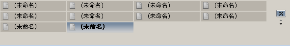

[編修2]
剛剛以tundra風格測試後,會發現在這個佈景下會有空白條的問題
倒也不是只有此風格會有這種問題,剛在試其他風格時,也會出現第四列的tab寬度亂掉,如果說一般正常的寬度是0.5公分的話,剛才有出現0.1公分的第四列呢。
檔案註釋: 一、二列中的空白區
tabmix02.png [5.85 KiB]
被下載 537 次
