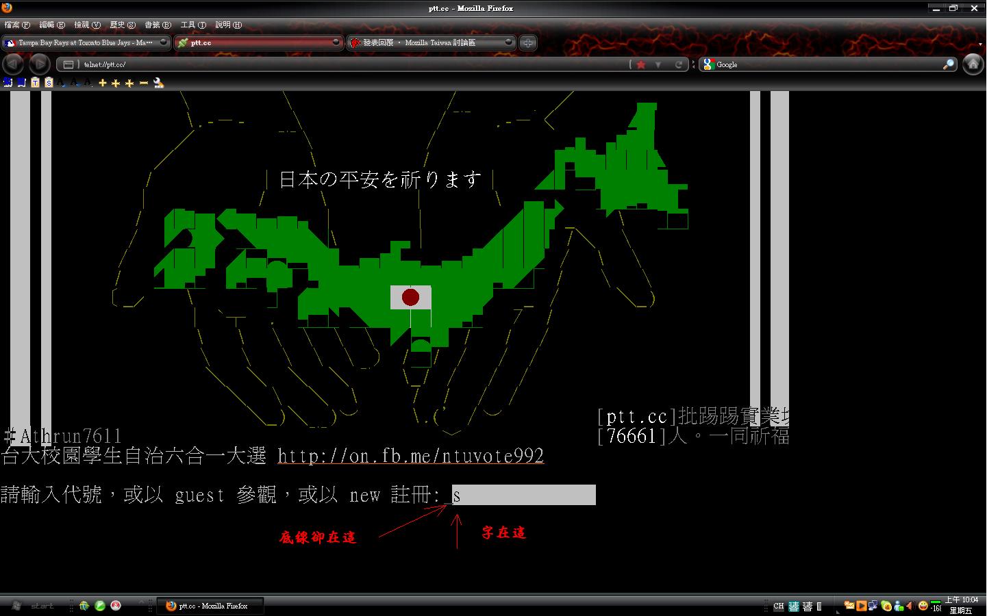

那請問我的bbsfox 打字的時候
出現的打字底線是在我真正字出現的前面一行 是要怎麼解決呢@@?
雖然不是很大的問題 不過在發表文章時卻會造成不便
檔案註釋: 說明圖
bbsfox.JPG [127.06 KiB]
被下載 330 次
 文章主題 : Re: BBSFox 相關討論
文章發表於 : 2011-05-20, 13:04
註冊時間: 2009-07-06, 18:15
文章: 418
ss555136 寫:
那請問我的bbsfox 打字的時候
此問題和本討論串第24頁中筆筆板友提到的問題應該是同一個,
不過因為一直沒有可以重現這個問題的機器可以試,所以就無從修起。
筆筆板友提過一個線索,就是在BBSFox 1.0.x版沒這個問題,
不過我檢查過兩版的code,比較可能影響的地方只有一個,
當下就在測試版中修改了,但是因為沒得測,所以也不知道有沒有修正。
如果您那邊還有這個問題,可以協助測試目前的測試版2.0.25版是否修正,或是仍存在問題?
也可以幫忙看看之前的1.0.75版
https://addons.mozilla.org/zh-TW/firefo ... /versions/
有無這個問題。
謝謝
文章發表於 : 2011-05-20, 15:15
註冊時間: 2010-03-21, 14:25
文章: 7
我用的是2.0.26 測試版還是有這問題
2.0.21 、 2.0.22 也都試過 也都不能解決
1.0.75的不能安裝 因為我的是FireFox4.01
他說不相容@@
至於2.0.25 我好像沒找到這版本?
