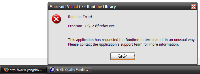

用 IE Tab 開啟後,按下「檔案」→「另存新檔」,對話框中按下「取消」按鈕,結果 Firefox 當掉了,不曉得其他人會不會有這樣子的情形?
WinXP SP2 + IE6
秒殺.PNG [17.31 KiB]
被下載 1362 次
最後由 1abcd 於 2007-05-12, 13:58 編輯,總共編輯了 1 次。

1abcd 寫:
http://www.yangshome.com/fx_search.php?mod=view&id=37
WinXP SP2 + IE6
我也會唷……
