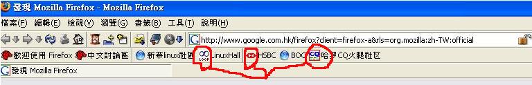

這個是在windows可以出現相關的icon

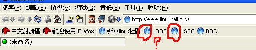

但是在Linux不可以出現相關的icon!提出給各位研究一下。
TabMax in Linux.jpg [19.24 KiB]
被下載 772 次
文章發表於 : 2005-02-26, 12:36
vr2ziz 寫:
先停用 tab mix,看狀況是不是還在。
理論上,tab mix 完全沒有去動到書籤才對。

vr2ziz 寫:
你試看看由"管理書籤"的介面去開啟這些網站,
讓書籤讀到該網頁的favorite icon之後,應該就可以顯示出來了。
