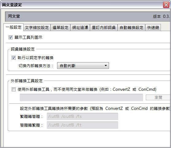

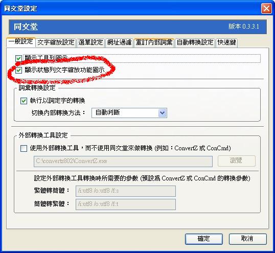

狀態列上文字縮放功能的圖示
可以讓使用者選擇哪個可以在狀態列上出現或是全部都不要出現在狀態列上嗎???
還有一個問題
我在userChrome.css修改字型
可是在設定裡[碓定和取消]的按鈕居然不見了
而設定的視窗也不能自由的改變大小
這是修改過字型
這是沒修改過字型

秋月萌 寫:
不好意思
請問一下
狀態列上文字縮放功能的圖示
可以(看下圖),本來"狀態列上文字縮放"的功能只是我一個人用的(為了知道目前分頁的文字縮放百分比),不過放新測試版本忘了移除,所以這功能才會存在,這個功能不是每個人都需要,所以將來可能會移除。

設定視窗的大小不能改變也是有原因的,因為預設會記下剛才改的視窗的大小,可改變設定視窗的大小可能會帶來麻煩。

檔案註釋: v0.3.3.1 設定視窗
