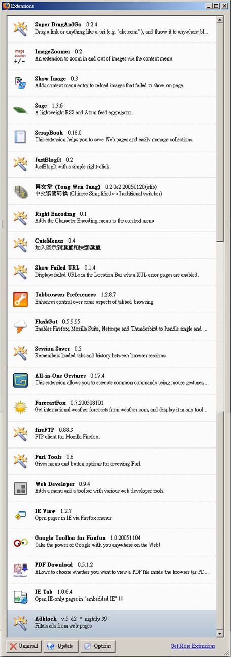

各位大大,
小弟在升級到 ie tab 1.0.6.4 後, 只要切換 ie tab 就會當掉
無論任何網頁, 只要按下面的火狐圖示, 接下來就是當掉
而換回 ie tab 1.0.6.3 就可以正常瀏覽
有人發生類似的情形嗎?
還是有什麼 extension 會沖到 1.0.6.4?
目前暫時換回 1.0.6.3.... ><

我在猜會不會是 plugin 的自動安裝失敗了? 所以 plugin 還是 1.0.6.3 版的...
請您幫忙檢查 C:\Program Files\Mozilla Firefox\plugins\
這個目錄裡頭有個 npietab.dll 檔
請問您這個檔的檔案大小是多少 Bytes (位元組)?
在該檔上右鍵->內容->看一下有多少個(位元組)。
另外在 firefox 網址列打 about:config
然後在篩選條件中輸入 ietab.lastVersion
請問您這個項目最後一項的"設定值"內容是多少?

yuoo2k 寫:
積奇 寫:
各位大大,
有人發生類似的情形嗎?
環境
Windows 2000 pro
FF 1.0.7
240 KB (245,760 位元組)
yuoo2k 寫:
ietab.lastVersion, user set, string, 1.0.6.4
看起來是 1.0.6.4 的...
上星期手動更新到 1.0.6.4 後就有這個情形了,
後來就刪除 1.0.6.4 再從 mozilla update 裝 1.0.6.3
想說讓他自動更新
昨天自動更新到 1.0.6.4 後, 情況依舊, 所以貼上來一問...
==========耍笨分隔線======================
打完上面資料後, 想說: 好吧, 再試看看~~
再一次移除 ietab 1.0.6.4
接著手動砍掉 npietab.dll
再從 mozilla update 安裝 ietab 10.6.4
重開 FF, 顯示 ietab plugin 安裝完成訊息
再重開 FF
現在.... FF 切換 ietab 不會當了... :oops:
謝謝 yuoo2k 的回答...
