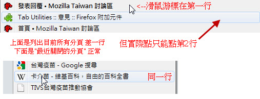

非常棒的外掛~~但有2個小問題~~就是在 "列出所有分頁" ~加上多行分頁列時~~
分頁2行時~滑鼠的游標跟真正要點擊的位置剛好差1行的位置~
就是說滑鼠移到第一個分頁時點下去是第二個的分頁~
分頁變3行時~差2行位置~只有在"列出所有分頁"才有這種情況~~
還有就是在復原 "最近關閉的分頁" 時~偶而會復原成空白的分頁
就這2點小問題~~請麻煩作者小小修正~~感謝嘍
作者您好~來回報了
上面這是我之前提的問題~我今天已更新成Firefox/3.6.13
第1個問題請看
q1.jpg [55.52 KiB]
被下載 438 次
這情況是當分頁有2行以上才會發生
第2個問題在更新成Firefox/3.6.13後已解決
第一個問題還是存在~請幫忙測試謝謝~
Mozilla/5.0 (Windows; U; Windows NT 6.1; zh-TW; rv:1.9.2.13) Gecko/20101203 Firefox/3.6.13

pixelw 寫:
這情況是當分頁有2行以上才會發生
OS?Theme?分页列位置?
Mozilla/5.0 (Windows; U; Windows NT 5.1; zh-CN; rv:1.9.2.13) Gecko/20101203 Firefox/3.6.13
文章發表於 : 2010-12-20, 20:56
註冊時間: 2010-12-19, 20:59
文章: 5
ithinc 寫:
pixelw 寫:
這情況是當分頁有2行以上才會發生
OS?Theme?分頁列位置?
1.WIN 7
2.沒有用任何主題~預設的
3.底端~剛才測試了放在頂端不會有問題
文章發表於 : 2010-12-20, 23:09
註冊時間: 2008-01-29, 09:26
文章: 59
pixelw 寫:
3.底端~剛才測試了放在頂端不會有問題
这个问题源于Firefox的一个bug,1.0pre9+版应该已经修正了,可以到https://addons.mozilla.org/firefox/addon/59961/versions/安装试用。

文章發表於 : 2010-12-21, 22:34
文章: 5
ithinc 寫:
pixelw 寫:
3.底端~剛才測試了放在頂端不會有問題
這個問題源於Firefox的一個bug,1.0pre9+版應該已經修正了,可以到https://addons.mozilla.org/firefox/addon/59961/versions/安裝試用。
辛苦了~~已測試成功
感謝作者
