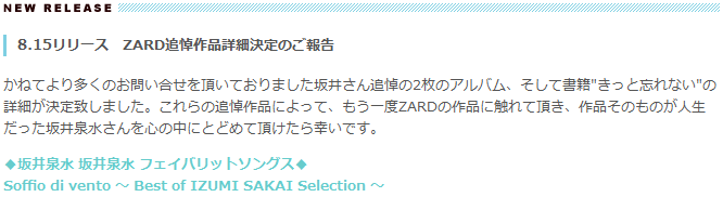

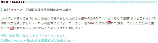

tenkimoztw 寫:
新同文堂有個問題
就是如果設定自動轉碼
瀏覽日語網頁時
他也會把日語中的部份字體轉碼
(如本当に會變成本當に)
而非只針對簡體字轉碼而已
這樣子的話實在不太方便
可以通知原作者修正嗎?
尚未修正?
網頁字元編碼為 Shift_JIS,自動轉換設定開啟第一、第二個選項。
關閉:
自動繁體:
檔案註釋: 自動轉換「繁體」
AutoConvertOn.png [12.72 KiB]
被下載 566 次
檔案註釋: 自動轉換「關閉」
AutoConvertOff.png [13.13 KiB]
被下載 534 次
