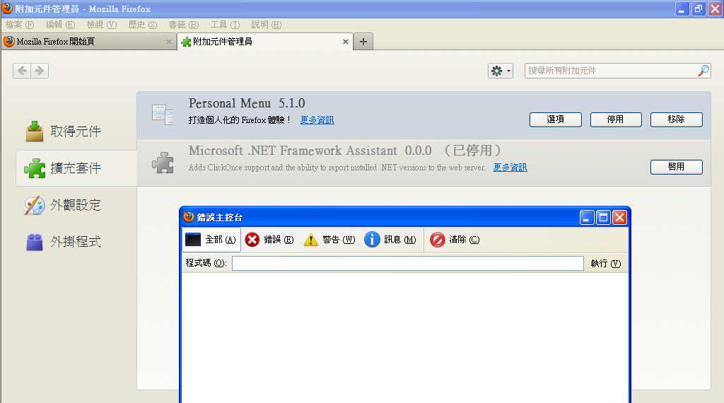

Ctrl + Shift + J,點全部,點清除,打開再關閉 Firefox 選單,看看錯誤主控台有沒有甚麼錯誤。有的話貼上來。
如果沒有的話,嘗試停用其他套件,然後試試問題是否一樣。
還是一樣的話,把 about:config 裏 compact.menu.primaryList 和 compact.menu.secondaryList 的值複製給我。
如果沒問題的話,看看是和哪個套件衝突了。
歷史或者書籤,按鈕和選單是不可以同時使用的。因為按鈕就是由選單轉換成的。

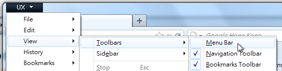

我剛才試過,能重現的方法是:
但一般不會有這種操作吧?
如果你是 Alt + V + T + M 不會有問題啊。 :shock:

taglife 寫:
喔~ 詭異.. 只有第一種方式選單會變成灰色...
選單打開時會把項目移到選單裏。選單關閉時就會還原到原來的位置。
由於第一種方式的時候,選單還沒關閉之前,按鈕就被隱藏掉,「選單關閉」這一步沒了,就不能觸發還原的動作。
