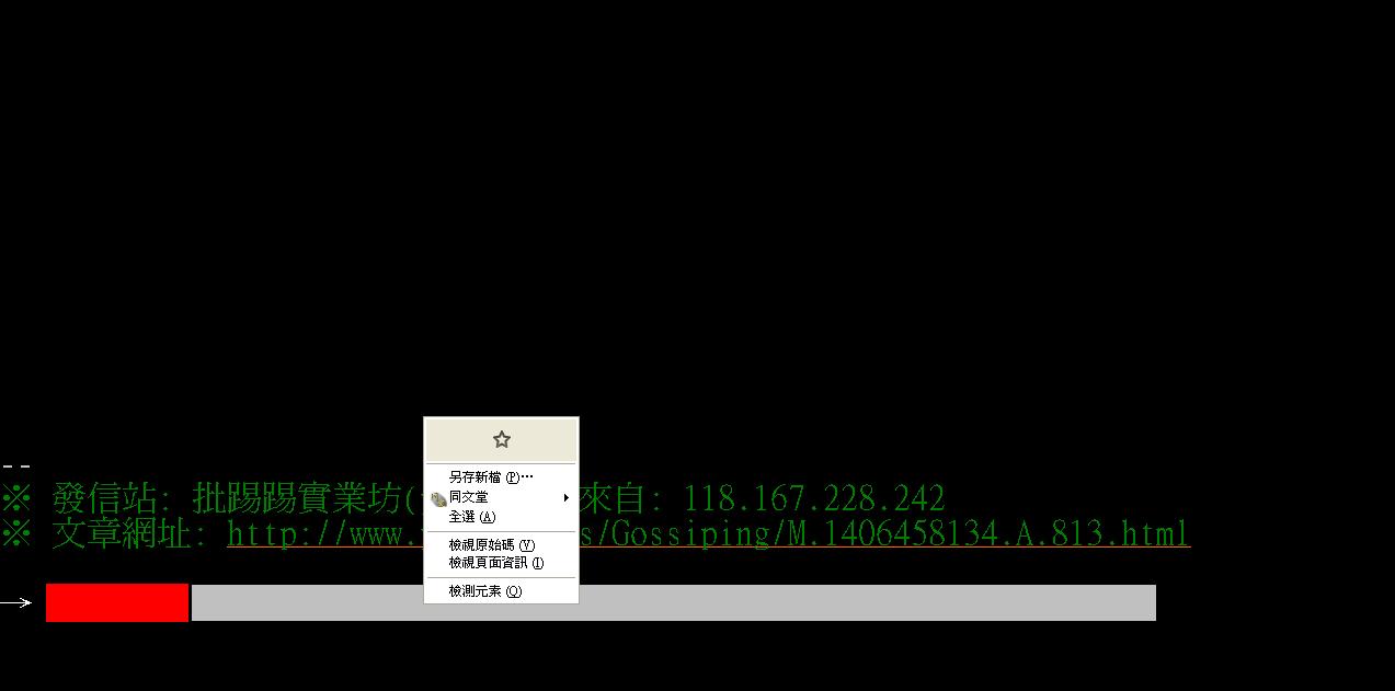

您好,
本人目前使用的是Firefox 32.0測試版,
剛剛發現使用複製貼上時,
選單中找不到貼上的選項,
請問這以後會修復嗎?謝謝。
12E12E1212E.JPG [38.72 KiB]
被下載 541 次
Mozilla/5.0 (Windows NT 5.1; rv:32.0) Gecko/20100101 Firefox/32.0

adam 寫:
您好,
剛剛發現使用複製貼上時,
選單中找不到貼上的選項,
請問這以後會修復嗎?謝謝。
32版目前在Bete頻道上, 剛剛試了一下, 結果是正常.
可以提供一下你的BBSFox版本號嗎?
另外, 如果你的剪貼簿裡沒有文字資料的話, 貼上是不會出現.
Mozilla/5.0 (Macintosh; Intel Mac OS X 10.9; rv:32.0) Gecko/20100101 Firefox/32.0

ettoolong 寫:
adam 寫:
您好,
剛剛發現使用複製貼上時,
選單中找不到貼上的選項,
請問這以後會修復嗎?謝謝。
可以提供一下你的BBSFox版本號嗎?
您好,我用的是3.0.24,
作業系統XP SP3,
我是用乾淨的隨身碟版下去測試的。

adam 寫:
ettoolong 寫:
adam 寫:
您好,
剛剛發現使用複製貼上時,
選單中找不到貼上的選項,
請問這以後會修復嗎?謝謝。
可以提供一下你的BBSFox版本號嗎?
您好,我用的是3.0.24,
作業系統XP SP3,
我是用乾淨的隨身碟版下去測試的。
抓首篇提供的3.0.33版吧, 這是前幾個版本中測到的相容性修正. 已經修過了.
不過要上AMO看來還要一點時間. 謝謝回報.

謝謝,使用新版本功能已恢復正常。

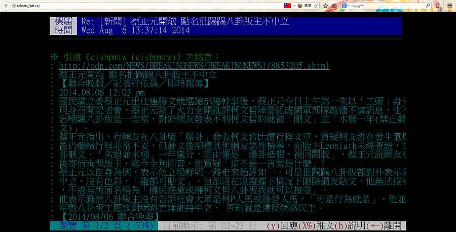

Firefox版本:31.0
BBSFox版本:3.0.34
作者你好,從Firefox 29.0之後
BBSFox解析某些特定文章時,最右邊字出現被吃掉的情況,如下圖
特定文章最右邊的那一個字都會被吃掉就是了(但其他文章又是好的)
調過不同字型顯示還是無法解決,所以才來回報的,希望能夠修正
bbsfox0806a.png [228.09 KiB]
被下載 1003 次
bbsfox0806b.png [303.7 KiB]
被下載 984 次
Mozilla/5.0 (Windows NT 6.1; rv:31.0) Gecko/20100101 Firefox/31.0

a005182 寫:
firefox版本 31.0
bbsfox版本 3.034
目前遇到無法寬螢幕的問題 於設定"顯示"選項中 勾選任何有關字體拉升
調整螢幕解析度 皆無明顯變化
螢幕始終呈現兩邊留黑 沒有填滿的狀態
不知道該怎麼解決?
拉寬字體的設定只有一個, 就是把維持字體長寬比這個設定勾掉.
如果你已經勾掉, 當你調整視窗調到長寬比差異較大時, 就可以看到字體被拉寬或變窄.
如果這樣還沒效果, 那就是bug.
如果上述的測試有效果, 只是你最大化時無法完全填滿, 那是正常的. 因為總是會有幾個像素無法整除的.
另外, 現階段我不建議你開這個功能, 因為Firefox在這個效果上還有bug沒修!
開啟的話會有很嚴重的字體抖動問題.
這兩天我測試Nightly版, 發現Firefox的transform-scale效果又壞了(明明前幾版有修好).
所以我也不敢保證此Firefox的bug何時才會修好.
最後由 ettoolong 於 2014-08-07, 09:47 編輯,總共編輯了 1 次。
Mozilla/5.0 (Macintosh; Intel Mac OS X 10.9; rv:31.0) Gecko/20100101 Firefox/31.0
 文章主題 : Re: BBSFox 相關討論
文章發表於 : 2014-08-06, 21:47
註冊時間: 2009-07-06, 18:15
文章: 418
gejiod 寫:
Firefox版本:31.0
BBSFox版本:3.0.34
可能要請你先檢查幾個地方:
1.是否安裝了縮放頁面之類的套件, 然後因為你縮放到BBS的頁面, 導致它不是以100%的大小顯示
2.是否你自己縮放到頁面, 用ctrl+0 (數字零, mac下請用cmd+0) 來把頁面設回100%縮放
3.是否設定了custom.css之類的東西, 變更到頁面的顯示大小.
如果還無法解決, 請提供有關顯示設定的截圖. 謝謝回報.
