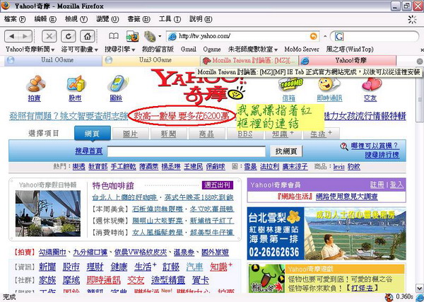

舉例來說
1.首先開啟一個網頁
2.使用IE Tab瀏覽
3.滑鼠游標指著一個背景分頁
4.停一下下後,往下移
5.此時很大的機率會顯示該背景分頁的標題(同滑鼠游標指在分頁上面一下下一樣),並且鼠標在IE Tab裡面亂逛,那個都不會消失

janson04 寫:
舉例來說
1.首先開啟一個網頁
2.使用IE Tab瀏覽
3.滑鼠游標指著一個背景分頁
4.停一下下後,往下移
您指的 "停一下下後" 會出現的那個是不是叫做"提示"(Tips)?
就是類似滑鼠停在工具按鈕上時, 會顯示出來那個黃色的文字方框訊息...
不過我這裡測試, 分頁列上顯示背景分頁標題那個提示方框並不會固定在那裡...
當 ietab 載入完成後方框會消失啊~並不會一直固定在剛顯示那裡不動耶~
有人有跟 janson04 同樣的情形嘛? 3q

就是那個較提示的@@
出現這個是有機率的,不過還蠻高的!
看圖比較快吧,所以我照一張下來
檔案註釋: 如圖
123.jpg [122.42 KiB]
