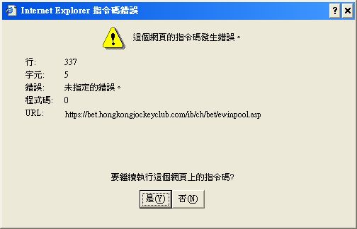

香港賽馬會的網頁是IE specific的
本想使用IE tab解決firefox不能登入投注的問題
惜仍出現script error
如圖

wingaman 寫:
惜仍出現script error
如圖
截至目前為止 1.0.7 開發中版本已知的十個問題...Orz
1. ActiveX 的啟用/停用設定無效
2. 網頁 Script Error 的問題
3. Password Manager 無效 / 自動完成無效
4. Shift+Delete (Cut) 無效
5. 網頁按鈕無法顯示為 XP 樣式
6. 網頁無法使用 Script 關閉當前視窗
7. 網頁中的 popup 視窗總是會以新的 IE Tab 開啟
8. 不支援瀏覽歷程列表
9. 瀏覽SSL安全性網站時小鎖圖示無法顯示
0. 網站 favicon 無法控制
