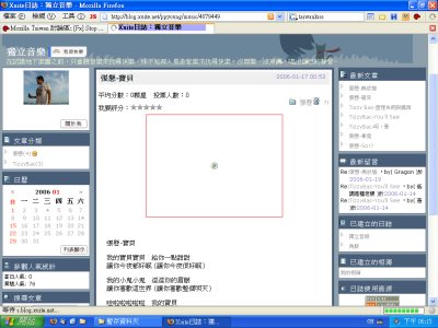

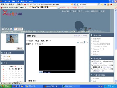

想到一件事,你是不是連紅框都看不到? 我用擋下模式有看到紅框,點紅框後也有個 320*240 的控制框。停用 sap 也有這麼一個控制框。

文章發表於 : 2006-01-22, 11:04
hemiola 寫:
用擋下模式可以看到紅框,按下紅框的 play 鈕後,看不到控制框。
怪事,原本使用「取消自動播放」模式,可以擋下自動播放,經過一連串的測試後,現在竟然擋不下來了(cache、cookies 都有清過)
連續測兩台電腦都是這樣,奮戰許久還是沒有找出原因。 Orz
補充:似乎有問題的就是那個怪網頁而已,我聽 BBC、聯影都還蠻正常的,在「僅取消自動播放」模式都有把自動播放擋下來。
文章發表於 : 2006-01-22, 17:43
